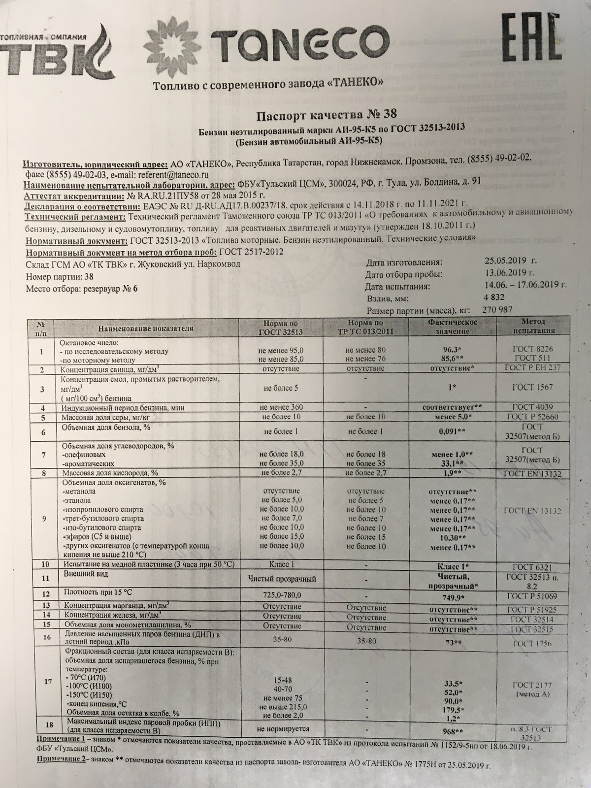

Вроде не очень, мало ОЧМ, много ДНП  и МТБЭ, через Жуковскую нефтебазу выходит уже не то.

посмотрите в теме, писал же, середина июля, а бенз от 25 мая с поверкой жуковского от 16 июня

Пару дней назад заправлялся в Набережных Челнах, тоже самое, ОЧМ чуть меньше 87.

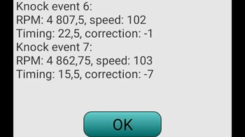

Звук двигатеья стал чуть больше, неужели влияет снижение октана на несколько десятых.

Еще как, на 95 громче,  от 98 и выше тише. И если днп соответствует температуре, то ещё тише на любом бензине.
Сегодня заправил 95 ТАНЕКО, ОЧМ уже 85,7! Паспорт от 24 июля, изомеры пентана и гексана уменшены до 28%, плотность увеличилась до 752. Каких то изменений в работе Форда не заметил, просто двигатель работает шумнее. Детонация так и есть при 4700-4800 об/мин - 7-8 по показаниям Torque knock.
QP0000002394_SH0000060584_gfPxydj8V5.pdf

Вот и мне выпало насладиться аттракционом неслыханной щедрости. Сегодня в Питере внезапно ОЧМ 89,6. ОЧИ 86,5. Копии паспортов ужасного качества - цифры еле видно, - поэтому не стал фоткать.
