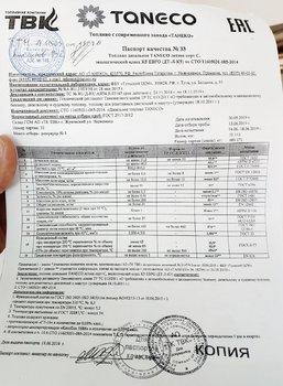

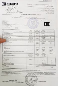

Московская обл. Сергиево-Посадский район, АЗС 145 в Селково (в сторону Калязина)
92 и 95 Танеко закончился, вместо него завезли Лукойл... о чем меня заправщик предупредил думал что я бензин Танеко хочу, а я приехал за дизелем, но фото паспорта Лукойл сделал.
