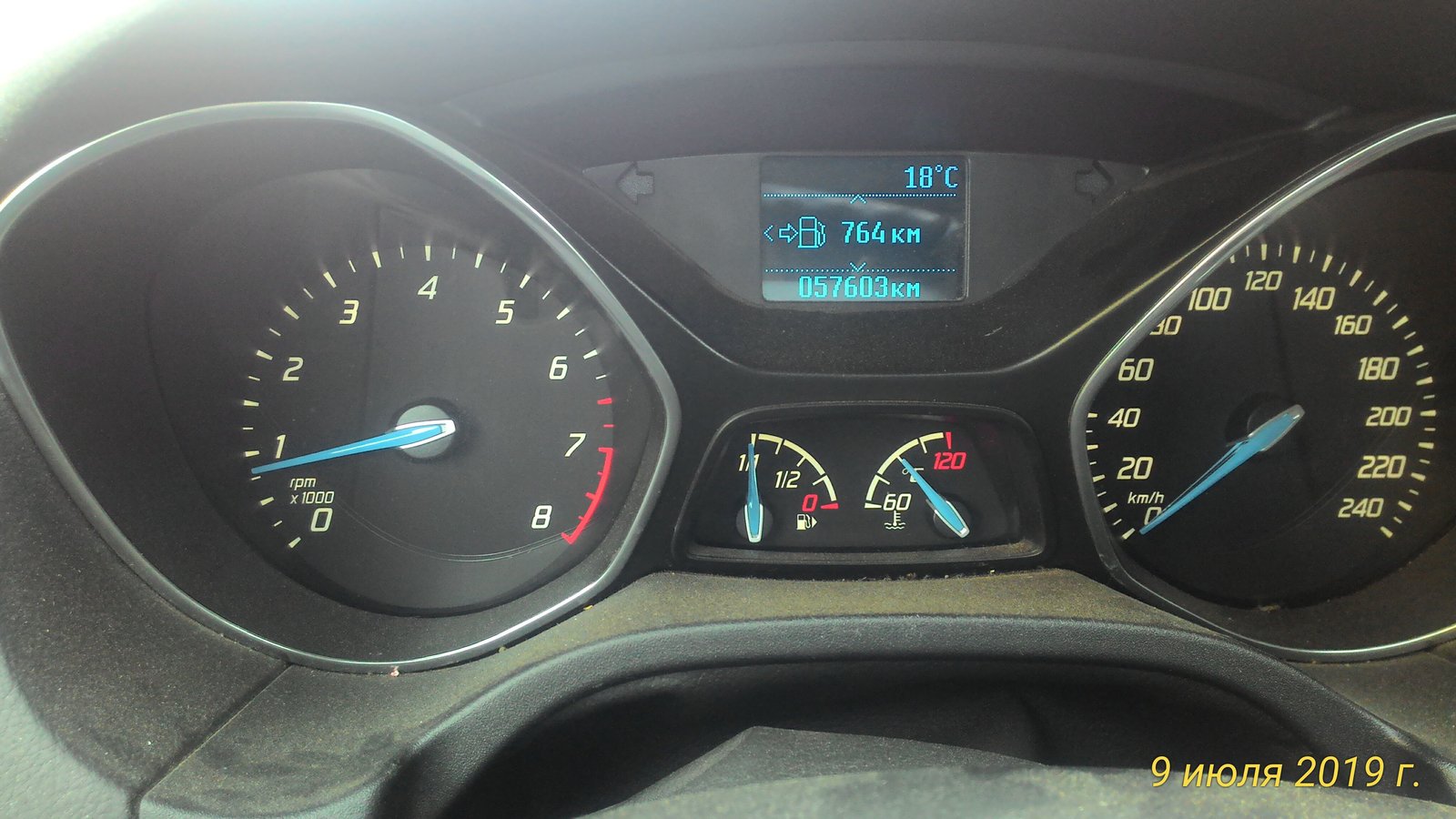

По сравнению с июньский партией на июльском 95 ТАНЕКО Форд Фокус стал ещё бодрее ехать, сейчас на больших оборотох просто замечательно разгоняется, предполагаю что из за увеличения плотности. Заправил полный бак, почти на 800км один бак, не плохо!
