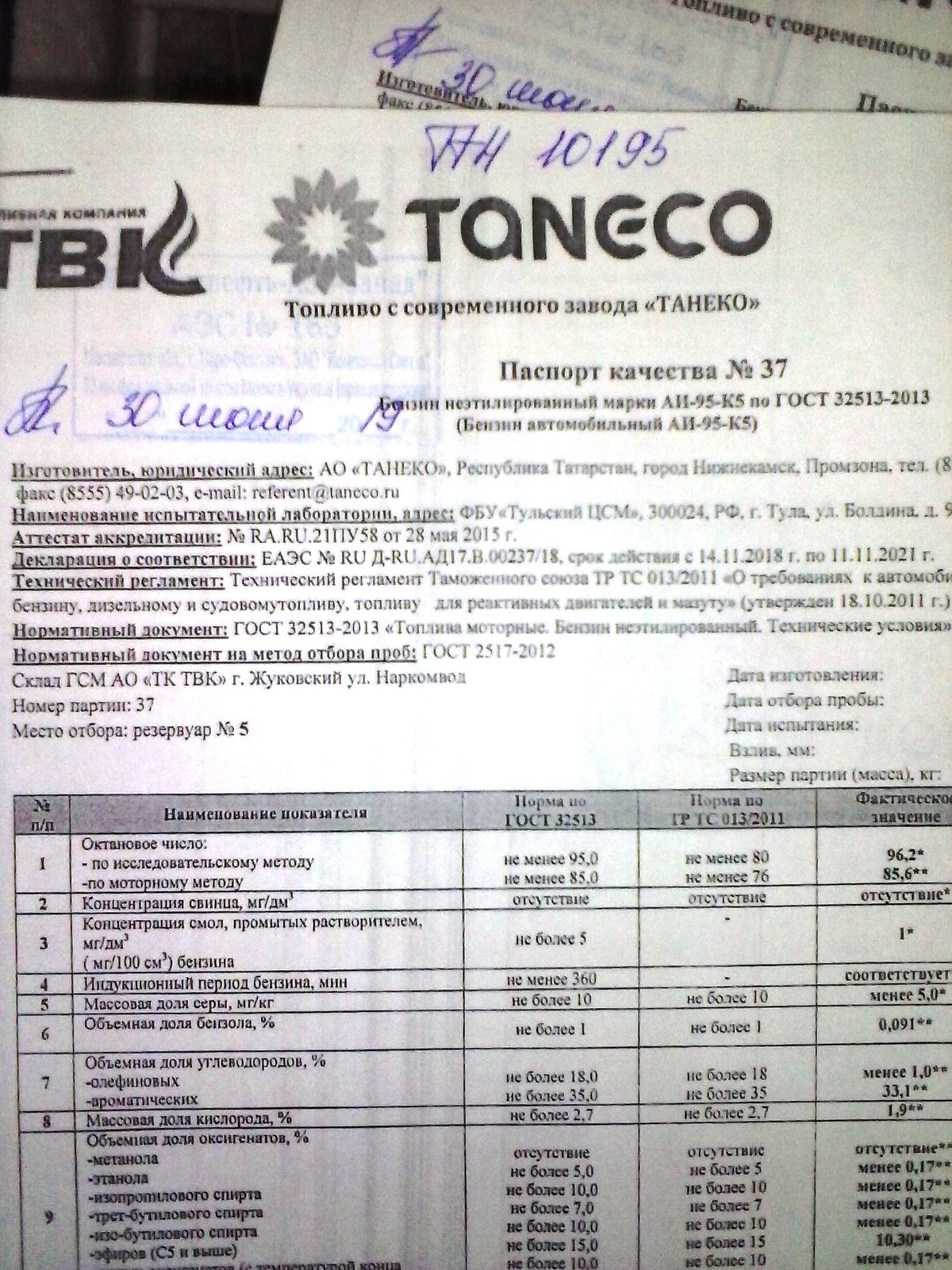

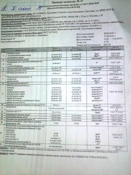

12 часов назад, Invis сказал:
Ребят только что (02.07.19) мчал на полных парусах в Калужскую область и не удержался зарулил на мою излюбленную и попутную заправку Татнефть АЗС-165, в Наро-Фоминске мск.обл. где и приобретаю масло, решил таки вновь залить бак 95-го и сфотал паспорт на него,  кстати бегло глянул 92-й и ДТ тот же изготовитель Танеко, паспорта орига подписаны от 30.06.19 с печатями синими, фото прилагаю, (телефон древний калькулятор но вроде все видно)
  CAM00740.thumb.jpg.a3be3ab1fab48451476c3dace83b7a9b.jpgCAM00741.thumb.jpg.b0fe02a0e914ee5304aac3a833d5d9b3.jpg
Ужос, ОЧМ 95ого 85! Хочется спросить, как докатились до жизни такой? Сколько же там ОЧМ было на 92ом? если в 95ом 85,, у нас пока 92ой с ОЧМ 85 продают.
Изменено пользователем Bari
2 минуты назад, Bari сказал:
я не особо разбираюсь, 85,6 по госту пролазит, а был 87+ пара единиц это много?
з/ы Газпром теперь хочу паспорт проверить

В начале было  ОЧМ 89, сейчас заправил ОЧМ 87(уже авто стало вялой), я даже не представляю как на 85 будет ездить.
95 ТАНЕКО с ОЧМ 85 это как Роснефть 95 почти не какой разницы, разве что у ТАНЕКО смол меньше.
