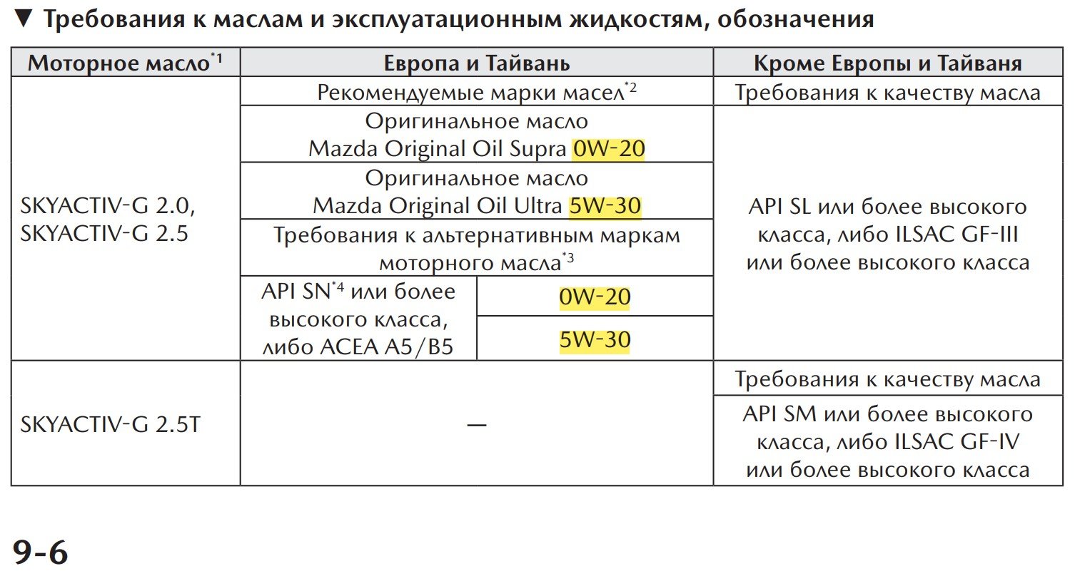

Эльдар NOVUS Mazda CX-5 Skyaktiv 2.0 2020 года Титан не подойдёт? Уже неплохо бы ТО-0 провести, а Gravity не появится раньше сентября...
17 часов назад, uumhabarov сказал:
пойти то пойдет, но из за фосфорра > 800 и чуть большей золы - не лучший выбор.
Novus Gravity 504/507 5W-30 лучше будет, хотя вязкость тоже не родная.. Но ее хотя бы можно оправдать тем, что скайэктивы льют топливо... будет некий ее запас от разжижения.
21 час назад, uumhabarov сказал:
Формально масло не самое подходящее для этого автомобиля. У моего родственника именная такая машина и двигатель, уже два года заливаем ему TITAN 5W-30 - пробеги у него большие, все в порядке! То есть TITAN допускается и можно использовать.
torcon Эльдар NOVUS 5w30 как раз родная вязкость для Skyaktiv 2.0.
Изменено пользователем uumhabarov
1 час назад, Эльдар NOVUS сказал:
Ок. Спасибо. Дождусь Гравити и пойду с ним на ТО-1 и последующие.
2 часа назад, uumhabarov сказал:
я имел ввиду не класс вязкости сам 5W-30, а саму вязкость, то что ACEA C3 5W-30 погуще. У него вязкость 12 против родных азиатских 10cst. :)
14 минут назад, torcon сказал:
Боже правый, вы бы ещё сказали что летом в +35°С можно лить 10W-30, а зимой в -35°С однозначно лучше на 0W-30... Вам же скинули мануал, чёрным по ясному написано 5w-30!!!! Инженера'м виднее, чай не дураки мануал рисовали! А басурманская 0w-20 – это вообще не по-православному, тьфу тьфу тьфу на неё!
и на 2литровом СкайУокере это реально чувствуется.
uumhabarov , Титан с такой золой реально лучше не лить (Эльдар NOVUS , сорри :hi::D).
Лучше уж заливайте Nissan Motor Oil 5W-30 A5/B5 - и в мануал попадаете, и зольность не такая уж и высокая (1.09), и вязкость самая оптимальная этому мотору
хотя он и на двадцатках, разжиженных топливом, вполне прекрасно себя чувствует
я 3.5 года зимой и летом ездил на таком моторе на Идемтсу Зепро Эко Медалист 0в-20
Машине уже 7 лет, она до сих пор у другого хозяина (если точнее - хозяйки) здраво бегает, правда уже на Идемитсу Зепро Туринг 5в-30/0в-30
