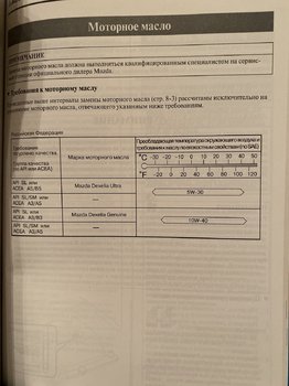

А кто нибудь в курсе, почему вообще в руководстве по эксплуатации указано как масло a5b5 5w30 , так и масло 10w40 acea a3/a5???
Schnitt просто на тот момент в Европе не было других подходящих масел, у вас видимо дорестайл. Вот фото из мануала рестайла, уже появились нулевки. В японском мануале (никак не найду фото) допускаются вязкости 0W-20, 5W-20, 10W-30 т.е. вязкость масла необходимо выбирать исходя из температуры окружающей среды в местности в которой эксплуатируется авто.

Чтоб 10w-40 было ACEA A5, такого не встречал, может другим подобное попадалось?
Скорее всего, опечатка, д.б. "а3/в3" или "а3/в4", поскольку, всё же, класс "а5/в5" указан правильно.
