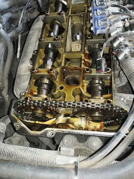

Я же ранее сказал, в дюратек двухлитровый лилось всякое, бывало и по 600 моточасов выходило на одной замене. Проблем с шумной работой нет, пробегу 200т. Кстати вот этот двс, фото пару недель назад.
