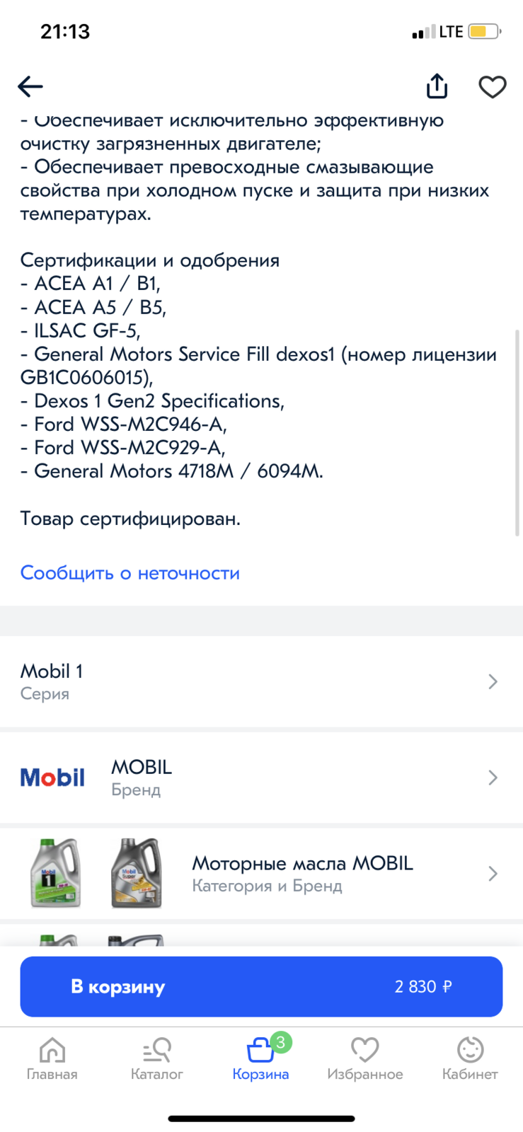

a-ha apologize Projector  Ок , я понял , если я выбираю Мобил 1х1 5w30 , все таки вопрос по поводу допуска . У меня должен быть Ford WSS-M2D-913-C, WSS-M2C-913-D , а у Мобил допуск , который на скриншоте . Т.е m2c946-A , m2c929-A, но не 913с??
С чего вы взяли? Если не так давно  Вам объяснял что на Mazda Original Oil Ultra 5W-30 нет этих допусков. А Total 9000 Future FGC 5w-30 идёт по рецептуре (Dexos1 Gen2) как и Mobil1 x 1 5w-30.
