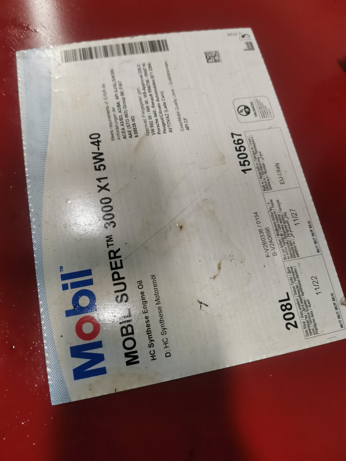

Залил сегодня Mobil 1 Super 3000 x1 5w40.
Хотел залить лукойл армортек fd 5w30 но мастер в сервисе убедил что Мобил будет лучше с учётом пробега и манеры езды. Пробег 154900 км. Любое масло 5w30 угорает. На трассе езжу 160-180 в городе 80 и манера езды шустрая.
Хотел бы услышать ваше мнение по поводу такого выбора масла и может быть получить совет стоило так делать или же в скором времени провести замену на 5w30 и более не заливать 5w40. Всем спасибо
