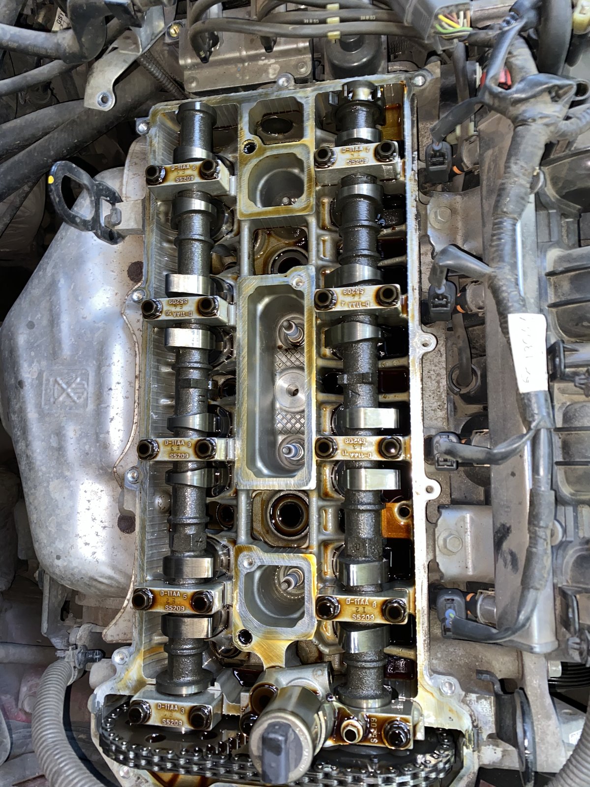

кто то написал про этот задир на распредвале- скорее всего из за использования 0w20)

На кулачке задиры от использования 0w20 скорее всего , а так чистинько , только масло старое грязное , свежее зальете будет чистенько на свежем масле

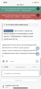

52 минуты назад, Schnitt сказал:
масленкин a-ha Pavel_NSK Projector apologize  а вот и официальный представитель шелл ответил :D:blink:
"По форме правильно, по существу издевательство" (с) Ильич :D
Формально-то они правы, можно любое SL или SN, хоть C2, хоть C3, хоть ILSAC, но то, что они будут срабатываться быстрее, чем А5, это не в счёт :)
53 минуты назад, Schnitt сказал:
Уже можно привыкнуть к  тому что рекомендации в России по подбору масел Шелл и Мобил меняются переодически  из месяца в месяц непонятным и малообъяснимым образом. Понял бы рекомендацию масла 0w-30 ACEA C2/C3 если бы на Вашем авто присутствовал прямой впрыск или трехкомпонентный катализатор.
a-ha apologize Projector ivan90 Тем временем , под клапанной крышкой все Окей оказалось, копать никуда глубже на сказ моториста - не нужно . И довольно таки чисто , как по мне .
Да..чисто.  А Что моторист говорит по поводу задиров на распредвалу..?
масленкин Это не рабочая поверхность , на фото все страшнее , чем в живую смотрится . Подходил и мастер приёмщик , и ещё один работяга ( уже после осмотра мотористом ) ниче не увидили , сказали все ок тут , нет ничего )
