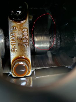

Projector Уже все заказано и едет, так что для профилактики мыть буду все равно. но по фото и внешне, мне не нравятся вот это(на фото) Это нормально вообще?) Не знаю как сказать даже. Как царапины что ли?

На кулачке задиры от использования 0w20 скорее всего , а так чистинько , только масло старое грязное , свежее зальете будет чистенько на свежем масле

масленкин a-ha Projector  По поводу задира , в субботу когда поеду, снимаю клапанную крышку , чтобы понять , что там ? Заодно и состояние мотора в живую увижу наконец то , первый раз. Ну прокладку клапанной крышки тоже не так дорого поменять , раз полез уже . Так что как то так .

Schnitt ничего не заливать, снимите клапанную..посмотрят понимающие, зазары и т.д. Визуально по заливной чистый у вас двс, я бы не лил всякую химию вообще.
Задиры на кулачках напрягают конечно.
Schnitt думаю с таким износом кулачков пробег у вашего авто далеко не 86т.км. Либо в двигатель уже залазили на зверосервисе и он работал после ремонта с грязью. По теме, лил в свою мазду М1 х1 5w-30 больше пяти лет с интервалами замен 10т.км. никаких нареканий к маслу не имею. Последние две замены ушел на лукойл спешиал а5/в5 с укороченным вполовину интервалом и промывкой гзокс+бг109 по причине увеличения расхода масла до 100мл на тысячу, ( до этого расхода небыло практически, за интевал уходило 2-3мм по щупу) но это уже другая история, маслосьемные кольца видимо уже свое отходили и требуют замены, пробег то уже 220т.км так что это подтверждает стандартную "болячку" этих двигателей. После ремонта дальше лить мобил вряд ли буду, считаю что масло с деск1ген2 уже будет лишним в этом двигателе. А вот на какое переходить это уже вопрос.

Renegat Задиры могли появится от маслянного голодания , как мне сказал кое кто. Когда я катался на масле idemitsu zepro 5w30, и зимой в том числе. По тестам, у этого масла температура застывания -26, а в прошлом или позапрошлом году были приличные морозы. Плюс стиль вождения агрессивный, 5000-6000 оборотов, скорости под 200км.час, и интервал замены раз в 10 тыс.  Да и вообще по тестам idemitsu это провал)
