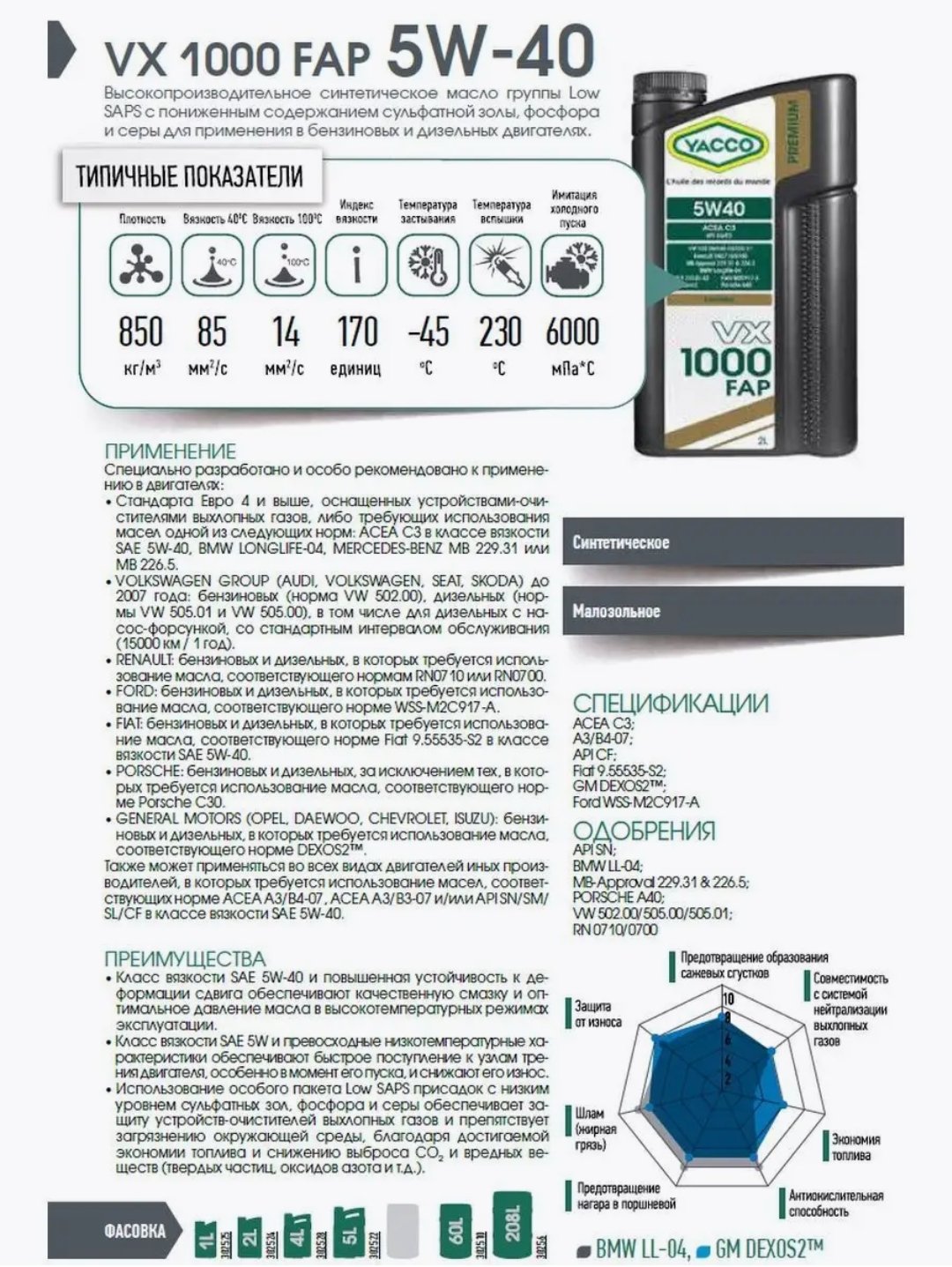

Вопрос по маслу yacco 5w-40 1000fap, идёт как С3, до этого лил его в k4j780, идеально после Zic x7. Есть запасы...есть мотор F4r, можно лить? - замена каждые 6-7к
15 минут назад, Тимур73 сказал:
А с Зиком что не так ?
13.05.2024 в 06:28, Тимур73 сказал:
если верить книжке, которая у вас на руках и хранится сразу под "Войной и миром" в прикроватной тумбочке под амбарным замком, то не только можно, но и нужно.
13.05.2024 в 09:28, Тимур73 сказал:
какой 5-40, это в УАЗ))))))))))
