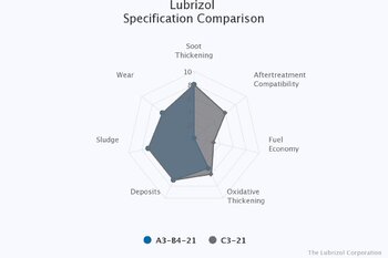

Здравствуйте, подскажите пожалуйста, прочитал много тем, но так и не понял. Подойдёт ли допуск C3, если в руководстве A3/B4? Hths, вроде как, одинаковые у них. И подходит ли вообще C3 для бензиновых моторов? Не навредит?

13.03.2019 в 13:53, nasdeaq- сказал:
Выбираю между Mobil 1 ESP 5w30, Mobil 1 FS 5w30 и Shell Helix Ultra 5w30. Везде допуск A3, только в ESP C3. Я как понял, что в плане защиты они похожи, HTHS у них одинаков и на C3 меньше отложений остаётся + катализатор сохраняется.
А3/B4 vs C3
Хорошее масло мобил 1 FS правда слышал мнение тут на сайте , что при таком щелочнлм оно сработается быстрее
13.03.2019 в 10:55, nasdeaq- сказал:
Блин, ребят, не навредит C3 в бензиновом двигателе? Или все таки выбрать A3?
Навредит, у малозольных температура сгорания ниже, поэтому для дизеля оно и сажевых, а у бензина температура сгорания выше, чем у дизеля, для бензина лучше масло А3
2 часа назад, Osmos сказал:
О как! И когда это началось?
Изменено пользователем TDream
да хорош уже Пургу гнать.).без Пруфоф с тобой никто думаю на форуме и не будет спорить..))
4 часа назад, Osmos сказал:
Чтобы это не показалось людям бредом бредовым, надо какое либо обоснование. ссылка. Думаю, описанное чистый бред.
