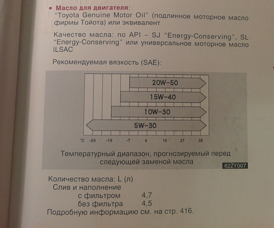

8 марта 20197 г Закреплён Заинтересовало данное масло, прошу подсказать. 1) Lexus RX300, 2004, дилерский европеец, руль левый 2) 1mz-fe, 3.0 л, атмосферный бензиновый двигатель, пробег 200 т.км, топливо 95 с АЗС Газпром 3) входит 4.7 литра масла 4) С.-Петербург, морозы -25 С не частое использование автомобиля -> запуск двигателя с подсевшего АКБ -> необходимость в масле 0W-xx 5) круглогодичная эксплуатация, 90% город, 10% трасса, равнины изредка возможны - буксировка, динамичная езда 6) залито Neste 0W-40, замена масла раз в год по сроку (4-6 т.км) 7) - 8) доступно любое масло 9) API SL, требования по замене при обычных условиях - раз в год / 10 тыс.км. Хотелки: 0W- 30/40 (возможно низкотемпературные 5W-30/40) - универсальное, всесезонное молибден, моющие свойства, стоимость. Заинтересовало масло Shell Helix HX8 0W-30. Прошу подсказать - не ошибся с выбором? Какие есть альтернативы? Прошу в двух словах сообщить, чем альтернатива лучше. Изменено 9 марта 20197 г пользователем tero уточнение

8 марта 20197 г Я исключительно исходя из рекомендаций Тойота предложил https://www.oil-club.ru/forum/applications/core/interface/file/attachment.php?id=158640 Из Shell тогда этот

9 марта 20197 г Автор 10 часов назад, SiOG сказал: Я исключительно исходя из рекомендаций Тойота предложил https://www.oil-club.ru/forum/applications/core/interface/file/attachment.php?id=158640 Из Shell тогда этот Да, спасибо! Знаком с японским мануалом. Изредка возможны буксировка и динамичная езда - пока не готов к энергосберегающим 20-кам. Хотелось бы универсальное решение, но моющее и с модификаторами трения. Спасибо, принято. Смотрел Ультру. Можно в 2-х словах, в чём для моего мотора Ультра предпочтительнее, чем НХ8?

9 марта 20197 г 18 minutes ago, tero said: Можно в 2-х словах, в чём для моего мотора Ультра предпочтительнее, чем НХ8? В первую очередь вязкостью - она наиболее приближена к оптимальной для этого мотора, можно сказать, что это густая 0w-20. Хорошие моющие, молибден - все как вы хотите. HX8 тоже хороша, но ACEA A5/B5 есть только в вязкости 5w-30.
