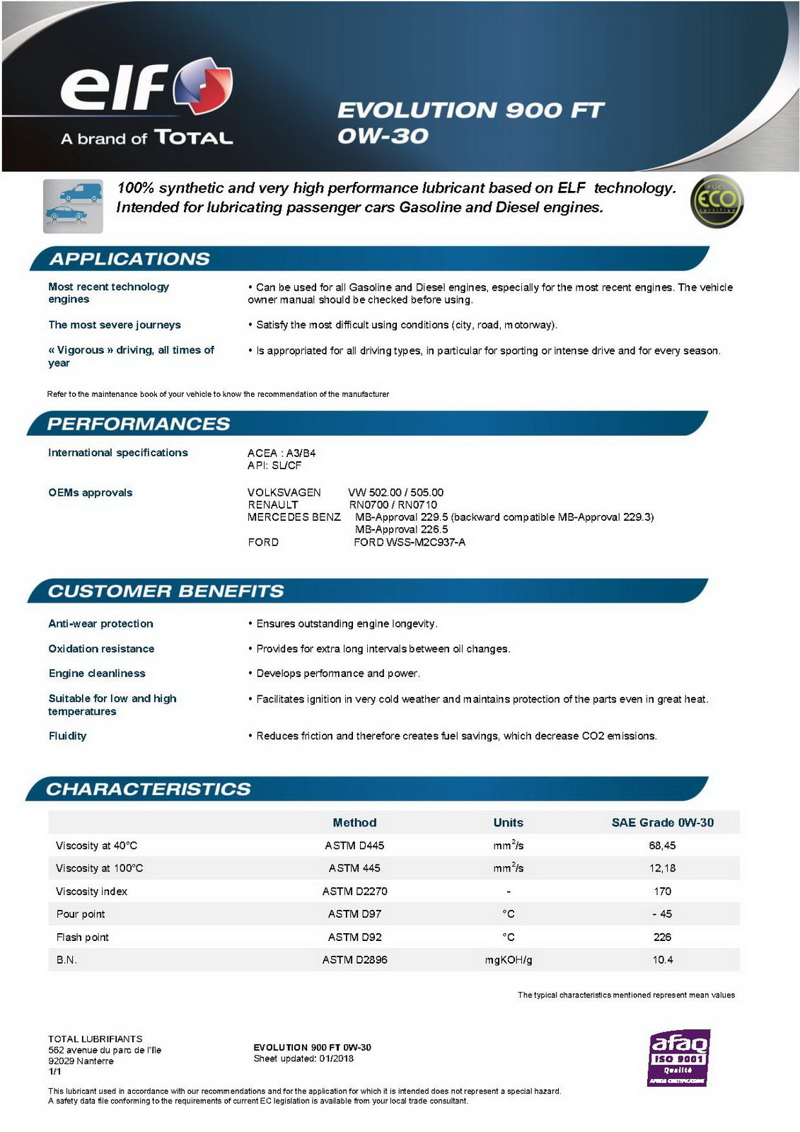

Заявленные характеристики:
Масло заявлено как: ACEA A3/B4; API SL/CF; MB-Freigabe 229.5, 226.5; VW 502 00/505 00; Renault RN 0700/0710; Ford WSS-M2C937-A; GM-LL-A/B-025.
1) Elf удовлетворяет стандарту SAE по вязкости 12.22.
2) Вязкость при 40С = 69,13 - это густое масло в своем классе A3/B4 0W-30, больше в сторону защиты от износа вязкостью, нежели топливной экономичности.
3) Вязкость при 100С = 12,22 - на горячую масло тоже густое. Кто помешан на дополнительной защите от износа - на заметку. Это будет крепкая по HTHS, 0W-30. (особенно если учесть ПАО в составе).
4) Высокое щелочное число (9,35), обеспечивает хорошие моющие/нейтрализующие свойства. Щелочное немного не дотягивает до допуска MB 229.5 2012 года, должно быть 10. Но возможно щелочное у масла в норме, просто так получилось при измерении в лаборатории - разница то не большая. А возможно масло еще поддерживает старый вариант MB 229.5 2009 года, где щелочное > 8. В любом случае, эти мелочи не принципиальны - у масла хорошие моющие свойства.
5) Кислотное число = 1,63 - норма.
6) Зольность сульфатная = 1,09 - этот полнозольник еще и с невысокой зольностью. Прекрасно!
7) Температура вспышки = 240С - температура вспышки хорошая. ПАО синтетика в составе, добавляет маслу термостабильности при высоких температурах.
8) Температура застывания -58С - обладает очень хорошими низкотемпературными характеристиками. Можно использовать в суровых условиях Сибири.
9) При этом масло содержит мало серы (0,267) - это прилично мало.
10) Пакет присадок состоит из противоизносных присадок ZDDP (фосфор и цинк), моющих присадок на основе кальция (кальция салицилат), дисперсантов на основе бора.
11) Судя по параметру окисление - эстеров нет.
ИК Спектр Фурье говорит о том что масло на основе ПАО синтетики + гидрокрекинга VHVI. (синтетика).
Вывод: В очередной раз убедились, что концерн Total-Elf плохих масел не делает. Прекрасная ПАО синтетика 0W-30, по цене некоторых гидрокрекинговых масел. Термостабильна при высоких температурах, высокая вязкость при 40С и 100С, ПАО базовые масла - все говорит за то, что масло должно мало угарать в Вашем двигателе. При этом у Elf Evolution отличные низкотемпературные характеристики, можно использовать в регионах с холодным климатом. Хорошие моющие свойства. Не высокая зольность для полнозольника.  В общем со всех сторон одни плюсы, если придираться, то можно назвать его не очень экономичным среди 0W-30.

Elf-Excellium-Full-Tech-0W-30.jpgELF Evolution 900 FT 0W-30 (VOA BASE) копия.jpg
Это оно и есть в прошлом. Рецептура все время меняется - ПАО больше/меньше, TBN меняется, температура замерзания.
Раньше в техдоках встречал TBN=8,8 (2011-2013, примерно тогда оно и стало Evolution, Палыч314  может более точно скажет). Сейчас производитель заявляет TBN=10,4 (TDS от 01/2018), размещены на elf.com
