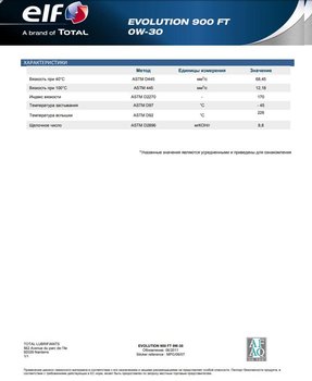

На сайте характеристики масла сильно хуже чем у протестированного. С чем это связано ?
Изменено пользователем dimaone
2 минуты назад, ModeratorSigma сказал:
dimaone посмотрите на дату приложенного вами документа
Видел, но он сейчас на сайте выложен. Видимо они совсем не следят за сайтом.

dimaone, на французском сайте TOTAL висит свежий tds от 10/19 - TBN 10.4, PP -45° и есть официальный допуск Ford 937-A (обычно такой допуск получали масла вязкостью 0w-40).
Масло отличное.
