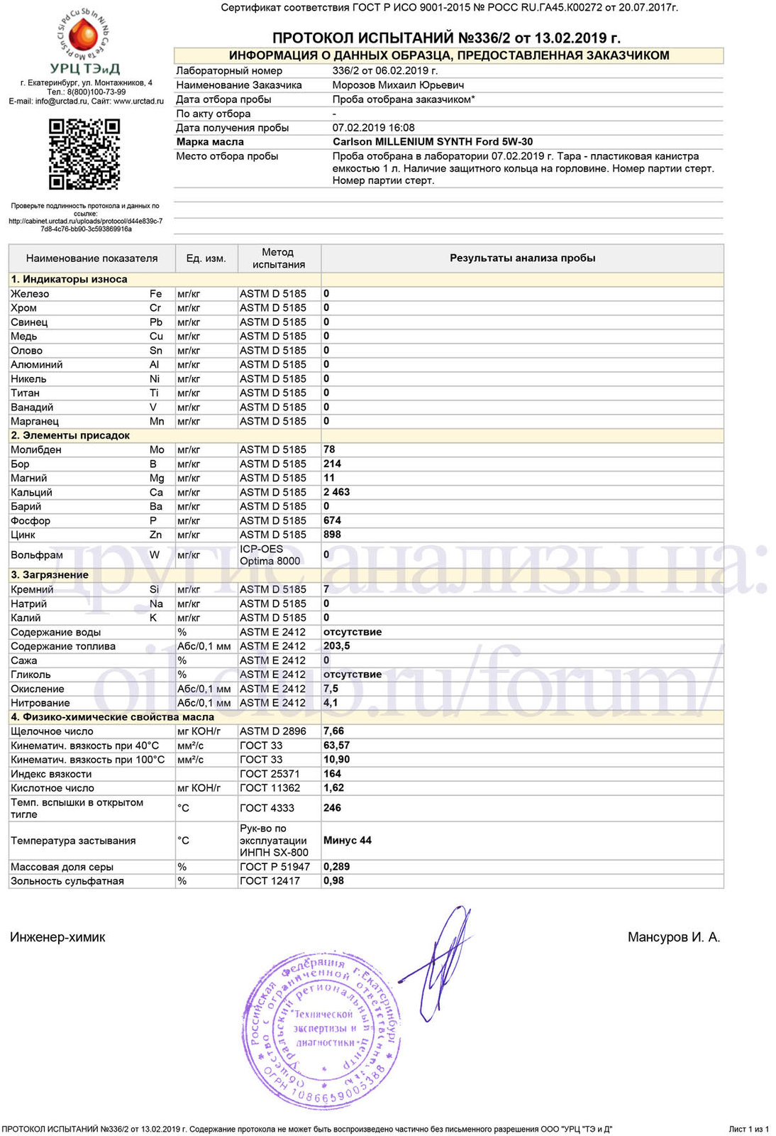

Масло заявлено как: ACEA A1/B1; A5/B5, API SN/CF, ILSAC GF-3/-4, Ford WSS-M2C913-D, Renault RN 0700.
1) Масло в стандарт SAE вписывается и может называться 5W-30
2) Вязкость при 100С = 10.90 сСт - нормально для Ильсаковских масел
3) Индекс вязкости = 164 - норма для 5W-30, что говорит о большем проценте густой базы и меньшем количестве загустителя
4) Щелочное число = 7.66 - нормальное для масел уровня Ilsac, говорит о достаточных моюще-нейтрализующих свойствах масла
5) Кислотное число = 1.62 - невысокое, вкупе с невысоким TBN выглядит неплохо
6) Зольность сульфатная = 0.98% - нормально для Ильсаковских масел
7) Температура вспышки = 246С - отличный результат, говорит о хорошей термостабильности масла
8) Температура застывания = -44С - хороший результат для маловязкого гидрокрекингового продукта
9) Содержание серы = 0.289 - типичное для Ильсаковских масел на сульфонатах Кальция (пакет Afton 11100)
10) Противоизносные присадки ZDDP на основе соединений Цинка и Фосфора + органический Молибден для усиления защитных и энергосберегающих свойств / моюще-нейтрализующие присадки на основе сульфонатов Кальция + беззольный дисперсант сукцинимид Бора.

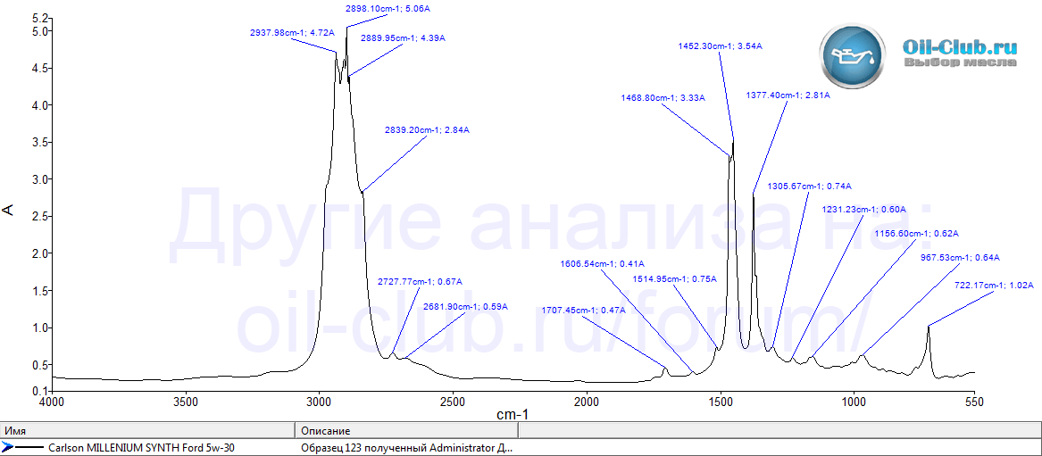

ИК спектр Фурье говорит о том что масло на гидрокрекинге VHVI. (приравнивается к синтетике).
Вывод: перед нами хорошее масло уровня Ilsac GF-4/GF-5. Заявленным спецификациям ACEA A5/B5 и Ford 913-D это масло не соответствует (TBN>10, пакет на салицилатах Кальция). (Описал Dimmy)

Масло Ford WSS-M2C913-D не должно быть на таком пакете присадок, это пакет Afton Hitec 11100 на котором делаются масла 5W-30 API SN; ILSAC GF-5; Dexos1. Чехи обманули вас...
Вот масла 5W-30 API SN; ILSAC GF-5; Dexos1: (посмотрите на уровень молибдена, бора, фосфора-цинка, кальция - все как у вас в анализе).
Amalie Elixir Full Synthetic 5W-30
Petro Canada Supreme Synthetic 5W-30 от 08.11.2017
Wolf Vitaltech 5W-30 ASIA-US
Pennzoil Platinum 5W-30
ZIC X5 5W-30 API SN
А масла ACEA A1/B1; A5/B5, API SL; Ford WSS-M2C913-D, Renault RN 0700.
Выглядят по пакетам присадок Infineum вот так:
MOL Dynamic Star 5W-30
Valvoline Synpower FE 5W-30
Shell Helix Ultra Professional AF 5W-30

Спасибо за то, что сделаны два анализа одного и того же масла: можно увидеть погрешность измерений воочию!
22 минуты назад, Dimmy сказал:
Dimmy предполагаешь что в лабе из одной и той же баклажки два раза налили?
evalar, нет. Завод лажу гонит.
Изменено пользователем Dimmy
По ИК спектру что то не видно, вроде как гидрокрекинг именно в этой партии. Но возможно и ик занизило, все бывает.
