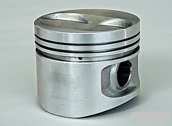

Там облегченная поршневая, у Ямахина 83 поршень
Тут на форуме есть человек, который эксперементировал с 0w-20 на вазике, неудачно кстати, по твоей ссылке это кажется он, ник wirtgen
Изменено пользователем Skif_tlt
4 часа назад, Skif_tlt сказал:
