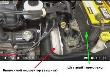

17 декабря 20187 г На заметку тем, кто изображает давку в пустом дверном проеме - большинство автобрендов оснащают свои авто мягким термочехлом. И все они молчат о сезонности его применения/с оглядкой на климат. Зимой от него только хуже. Летом его применение оправдано и жизненно необходимо например там, где выпускной коллектор в 20 см проходит от торца днища АКБ. . Вот такие конструкторкие решения существуют. Зимой польза от такого изыска инженегров неоспорима при стятом штатном термокейсе. За 20-30 минут корпус АКБ успевает ощутимо нагреться и иметь положительную температуру. С термокейсом - на стенках АКБ конденсат и холодный корпус. Выводы какие? Летом - форменное конструкторское вредительство. В добавок штатный термокейс сделали черным. . Вредители. В нем пробочки отпотевали по немногу. А корпус был ощутимо теплым. Верх акб непростительно теплым. Заменен на попавшиеся под руку куски тонкого пеноплекса. Крышка импровизированного термокейса на лето так же из пеноплекса. Запотевание пробок АКБ кончилось. Акб излишне не нагревается. Сейчас снял все. Изменено 17 декабря 20187 г пользователем Discoverer

26 декабря 20187 г Популярное сообщение Скажу своё мнение по этому поводу. Для чего термочехлы ставят мировые производители? Не от холода!!! А от жары! Т.к. для АКБ жара куда более страшна, чем холод. Жара в +40, пробка в городе, АКБ под капотом - страшнее для АКБ ничего нет, ну разве что глубокий разряд. А мороз в -40 для исправного ЗАРЯЖЕННОГО аккумулятора - по барабану. Шуба греет человека, т.к сам человек теплый. А АКБ не выделяет тепла. Чего там сохранять? Нагреть АКБ с помощью двух пластинок? Смешно... Сами подумайте, нагреть до +25 гр. объем электролита 3,5 литра. Поэтому считаю, что это пустая трата денег. Я себе ставил чехол, но не такой, а типа SHUBA, и не для защиты от холода, а от защиты от жары, тем более, что у меня АКБ AGM. Контролируйте степень заряженности АКБ, периодически подзаряжайте АКБ - вот залог успешного пуска в -40.

24 июня 20197 г Популярное сообщение А не задумывались о том, что термосейф помогает батарее сохраниться дольше за счёт более равномерной температуры батареи от крайних боковых банок, чтобы они изнашивались равномернее. Довольно часто причиной отказа батареи является разбаланс банок . При этом в 90% случаев крайние банки, которые находятся в непосредственной близи от наиболее нагреваемых элементов двигателя. Батареи размещаемые в салоне или в багажнике термосейфами не оснащаются. Да, при не длительных стоянках в мороз ТС помогает сохранить температуру, но это не главное его назначение. Если всё время сидеть в прохладной комнате у печки , то возникает желание повернуться к горячей печке другим боком, или отгородиться от сильного ИК нагрева каким нибудь экраном . А у батареи под капотом такой возможности нет. Если из 6 банок бОльшую часть жизни крайняя находится под постоянным облучением ИК от выпускного тракта или катколлектора, то она однозначно повлияет на цепь из 6 последовательных , одинаковых изначально по ёмкости банок. Из личных наблюдений по состоянию батарей сдаваемых в утиль, Из наиболее разбалансиованных батарей 100% жильцы подкапотного пространства, и очень редки жильцы багажника и внутрисалонного размещения.
