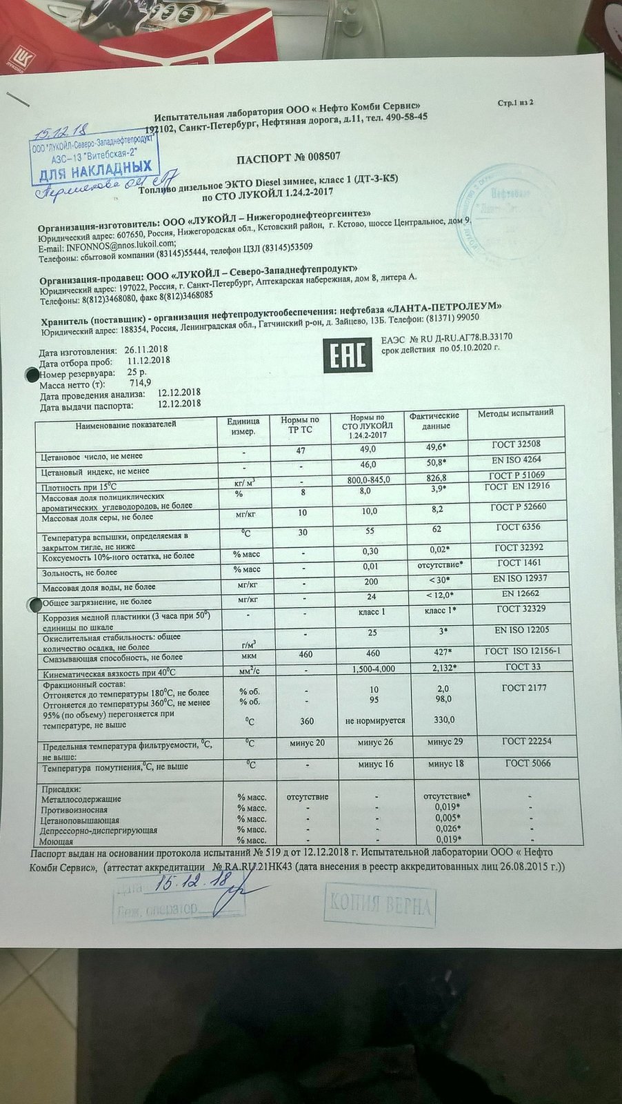

Ничего плохого сказать не могу, эту зиму в СПб катаемся на нижегородском Лукойле. Всё прекрасно, как и раньше, когда поставляли с Пермского НПЗ.
Данное топливо продаётся и на АЗС-автомат по 46.20, и на обычных АЗС по 47.05.
А подробности в паспорте, прикрепляю.
Правда, на заправках Лукойл, где на сайте указан ЭКТО Дизель, можно наткнуться на Евро Дизель, под этим названием может быть топливо как от Лукойла, так и от стороннего производителя, в нашем случае Neste. Они это не афишируют, просто выставляют соответствующий паспорт. Писал об этом в соседней ветке " Какой дизель лучше".
Надо смотреть внимательно.

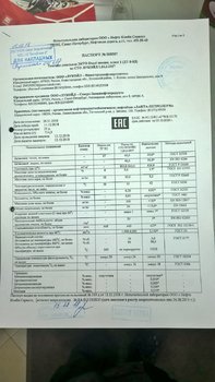

Процитировал себя и выкладываю этот паспорт. Черт ногу сломит, кто производитель. И параметры на пределе нормы. АЗС Лукойл, СПб.Седова, 12.
3 часа назад, Игорь Лахта сказал:
И похуже видали
21 час назад, Игорь Лахта сказал:
Производитель ЯНОС, под таблицей в паспорте видно
51 минуту назад, Rescator сказал:
От производителя там звездочки только. Остальное - смесь. Я этим летом у ЯНОСа видел максимум серы 6,7. ОБычно в районе 5.
