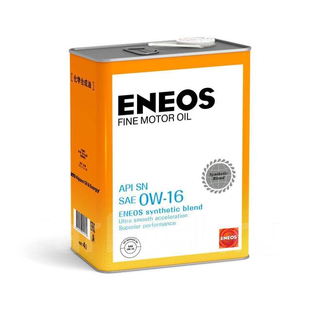

Eneos позиционирует его как fully synthetic.

6 часов назад, Dimmy сказал:
Пик низкий. Должна быть вторая группа.
Отсюда и низкотемпературные невыдающиеся.
5 часов назад, H5N1 сказал:
Судя по всему я неправ, действительно смесь 2 и 3 групп, synthetic blend. Жаль, что топикстартер не делает фото канистры.
1533943253942_bulletin
