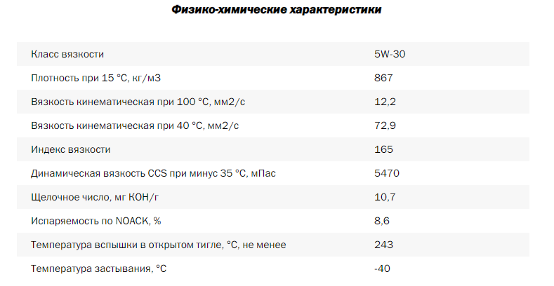

Заявленные характеристики:
Масло заявлено как: API SL/CF, ACEA A3/B4-16, MB 229.5, VW 502.00/505.00, RN 0700/0710, OPEL A/B.
1) Масло оправдано называется 5W-30, оно полностью удовлетворяет стандарту SAE по всем параметрам.
2) Вязкость при 100С = 11,97 - именно такая должна быть у ACEA A3/B4, около 12. Здесь все правильно.
3) Щелочное число = 10,45 - у масла отличные моющие нейтрализующие свойства. Есть запас на длинные интервалы смены.
4) Кислотное число = 2,81 - высоковато, сейчас полнозольники бывают с кислотным числом 1.9. Но судить не берусь, возможно просто разница лабораторий.
5) Температура вспышки = 228С - средняя термостабильность масла, нормальная.
6) Температура застывания -45С - обычно для гидрокрекинга 5W-30 норма -42С. Здесь температура застывания немного лучше.
7) Вязкость имитации холодной прокрутки стартером при -30С = 6362 - находится у самой границы стандарта SAE (<6600). Вязкость густая. С одной стороны стартер будет крутить не очень шустро, с другой стороны если аккумулятор, свечи в порядке - то запуск гарантирован, а масло с такой густой базой, должно мало расходоваться на угар. В общем как всегда, есть плюсы, есть минусы.
8) Вязкость имитации холодной прокрутки стартером при -35С = 12385 - как раз вдвое больше, собственно что и ожидалось - это 5W-30, а не 0W-30.
9) Испарение масс при высокой температуре 250С в течении часа (NOACK) = 8,26% - для 5W-30 хороший результат, он правдоподобный, если учесть что по мимо VHVI, присутствуют алкилированные нафталины и ПАО синтетика.
10) Рецептура и пакет присадок, судя по элементам - Infineum. Много моющей присадки на основе сульфонатов кальция. Противоизносные присадки на основе фосфора и цинка. Масло содержит органический молибден - снижает трение и износ.

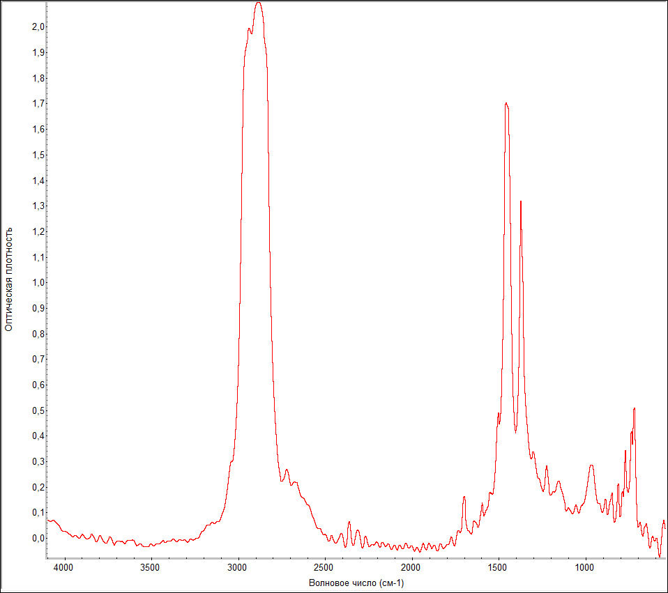

ИК спектр Фурье (я по такому спектру ориентироваться не могу - оставляю на обсуждение форумчан.). По крайней мере алкилированные нафталины по горбикам на волнах менее 1000, действительно есть.
Вывод: Достаточно оригинальное масло стандарта ACEA A3/B4. Главная особенность в том, что здесь присутствуют алкилированные нафталины, а у них очень много полезных свойств. Так же, по заявлениям производителя есть ПАО синтетика. Основным же базовым маслом является гидрокрекинг VHVI. То есть, масло оправдано называется 3-Synthetic. Хорошие моющие/нейтрализующие свойства. Вязкостные характеристики масла в норме.

Они и на сайте рисуют CCS при минус 35, вообще огонь :D
