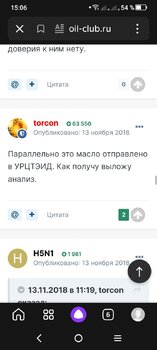

9 апреля 20242 г 3 часа назад, torcon сказал: Наверное путаешь с Rolf 3-Synthetic 5W-40 Да не ,ты сам писал на первой странице в ноябре 2018
