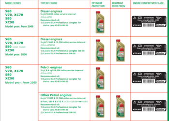

12 ноября 20188 г В Volvo XC90 до 2006года рекомендовали ACEA A3/B4 0W-30 5W-30, после 2006 года стали рекомендовать ACEA A5/B5. (к сожалению не написали год выпуска авто). В вязкости проблем нет, можете лить хоть 5W-30. Я бы лил 0W-30 ACEA A5/B5 Agrol Excellent 0W-30 - лаб. анализ Castrol EDGE Titanium FST 0W-30 A5/B5 - лаб. анализ ENI i-Sint Tech 0W-30 Gulf Formula FE 0W-30 Mobil1 Fuel Economy 0W-30 Neste City Pro A5/B5 0W-30 - лаб. анализ Orlenoil Platinum Max Power 0W-30 - лаб. анализ Shell Helix Ultra A5/B5 0W-30 - лаб. анализ Shell Helix Ultra Professional AV 0W-30 Statoil Lazerway V 0W-30 Valvoline SynPower FE 0W-30 - лаб. анализ Total Quartz 9000 0W-30 Хотя в Москве и по трассе целесообразно лить 5W-30 5W-30 ACEA A5/B5 Neste City Standard 5W-30 - лаб. анализ Лукойл Люкс Синтетическое 5W-30 - лаб. анализ Elf Evolution 900 SXR 5W-30 - лаб. анализ Eni i-Sint F 5W-30 Eurol Fortence 5W-30 - лаб. анализ Castrol Magnatec A5 5W-30 Castrol Edge Professional A5 5W-30 Liqui Moly Leichtlauf Special F 5W-30 Lukoil Genesis Armortech A5/B5 5W-30 - лаб. анализ Millers Oils XF Longlife ECO 5W-30 - лаб. анализ Motrio Ultra Oil 5W-30 API SL - лаб. анализ Motul 8100 Eco-nergy 5W-30 NGN Agate 5W-30 - лаб. анализ Orlenoil Platinum MaxExpert F 5W-30 - лаб. анализ Shell Helix HX8 A5/B5 5W-30 - лаб. анализ Shell Helix Ultra Professional AF 5W-30 - лаб. анализ Statoil Lazerway F 5W-30 Texaco Havoline Energy 5W-30 - лаб. анализ Total Quartz 9000 Future NFC 5W30 - лаб. анализ Valvoline Synpower FE 5W-30 - лаб. анализ MOL Dynamic Star 5W-30 - лаб. анализ Wolf OfficialTech MS-F 5W-30 - лаб. анализ Uzautooil Premuim 5W-30 SL/CF - лаб. анализ
12 ноября 20188 г 4 часа назад, torcon сказал: после 2006 года стали рекомендовать ACEA A5/B5 И после 2006 года под капотом присутствовала от производителя наклейка рекомендующая A3/B3/B4:
