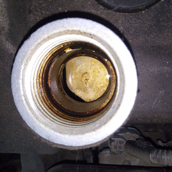

Маслозаливную горловину не отмывал. При заливке димексида в прогретый двигатель пластина очистилась сама. Когда сливал это масло, сделал фото, пластина за интервал слегка пожелтела.

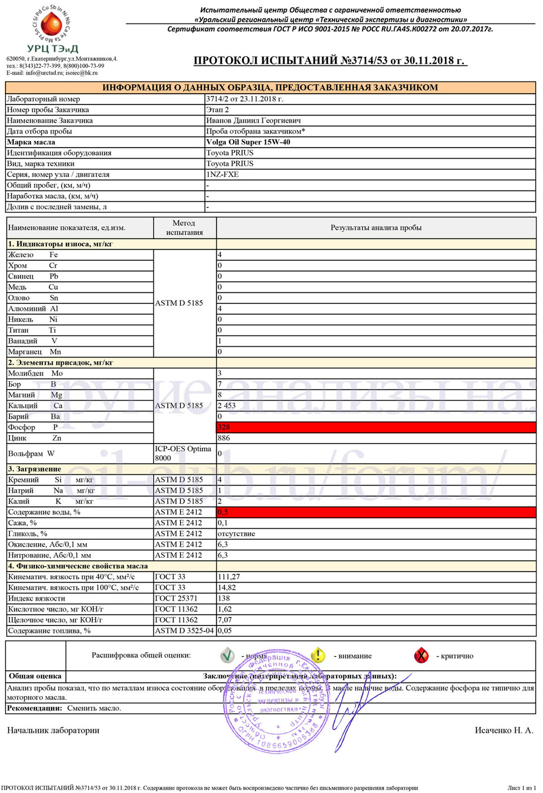

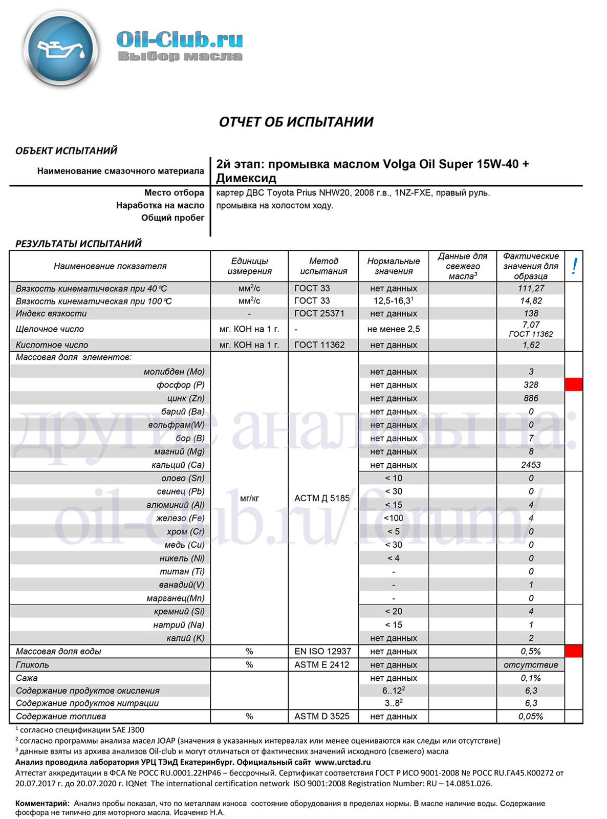

2й этап: промывка маслом Volga Oil Super 15W-40 + Димексид (около 40 минут).
2й этап промывка маслом Volga Oil Super 15W-40 плюс Димексид _Lord_ (UOA BASE) копия.jpg2й этап промывка маслом Volga Oil Super 15W-40 плюс Димексид _Lord_ копия.jpg

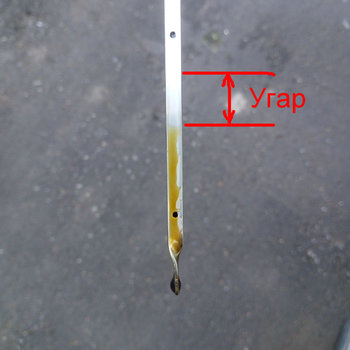

Доливки масла: Не доливал. Угар около 1/4 щупа.

Присутствие отложений в двигателе ПОСЛЕ: Через маслозаливную горловину видно только пластину, она слега покрыта жёлтым налётом.
