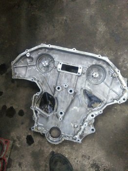

Отложения отмываются и растворяются в масле с димексидом - если демиксида в достаточном количестве. И в прогретом моторе он не кристаллизуется. После такой промывки просто промываешь двигатель и не будет там димексида в таких кол-х, чтобы кристаллизоваться. А вот снимал ли он краску ото всюду - это вопрос.Я вроде ну все посмотрел, но про крышечки не подумал. А еще успокоители и т.д. что еще у кого красится. Видно что слезла краска - где то "плавали" кусочки.
