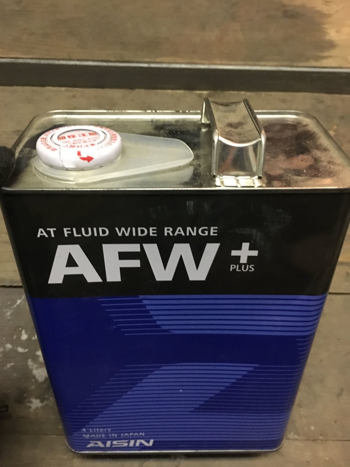

Добрый день, выбираю масло в АКПП для LandRover Freelander-2 2014 года.
Я так понимаю АКПП установлена AISIN. Если рассматривать оригинальное масло, то это Nippon AW-1, так сказано в инструкции.
Есть варианты:
1.PETRONAS TUTELA CAR GI/VI.
2.GM AW-1
3.RED LINE OIL D6 ATF
4.ZIC ATF MULTI LF
5. PETRO-CANADA DURADRIVE LOW VISCOSITY MV SYNTHETIC ATF
6. Toyota WS
7.AISIN ??
Что лить то??? Какое лучше по характеристикам? Какое лучше для авто с пробегом 108т.км.?
Из AISIN я не знаю что именно подойдет. В гараже нашел банку AISIN AFW+
Подойдет ли мне оно? Либо что именно подойдет??

WS без вариантов.
Этот продукт не пойдет

А тогда какой?? Можно точное название??

После 2010г. вроде льют Nippon AW-1 - это аналог WS, т.е. маловязкий стандарт Дексрон 6 или JWS 3324.
Вот анализы таких и АТФ-ки такого плана Вам нужны:
https://www.oil-club.ru/forum/topic/23872-сводная-таблица-жидкостей-акпп-аналогов-toyota-type-ws/
https://www.oil-club.ru/forum/topic/39347-lukoil-atf-synth-vi-свежее/
Вот есть тема: https://www.oil-club.ru/forum/topic/35067-freelander-2-2013-gv-chto-zalit-v-akpp/
