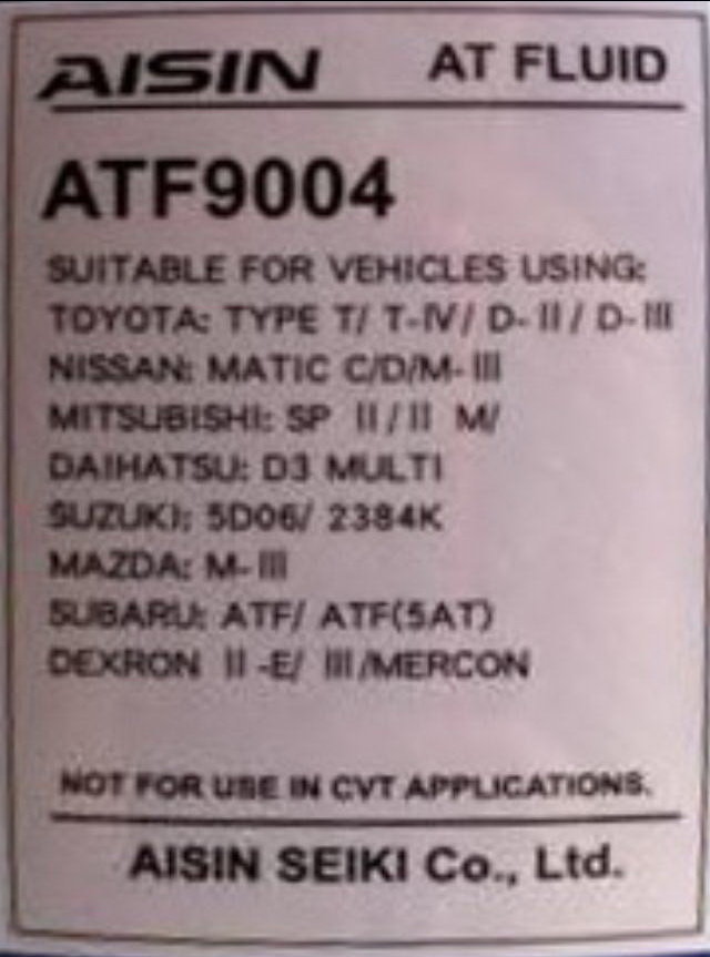

Здравствуйте! Являюсь владельцем туарег нф 14 года, 8-ми ступенчатый автомат aisin. На пробеге 90 тысяч поменяли масло АКПП. Залили Aisin ATF 9004. Меняли частично, с заменой прокладки и фильтра. Собственно возник вопрос, подходит ли это масло для данной АКПП? Нигде не могу найти его спецификации и допуски. Начал чувствовать переключение передач как вверх, так и вниз. На старом масле чувствовал только переключение с 3 на 4 и обратно. Сброс адаптации Васей делал. Мне кажется стало еще хуже. Масло слили грязное, но стружки на магнитах не было. Я так понимаю, что это первая замена масла. Я второй владелец, но информации по замене прошлым хозяином не имею.

Aisin ATF 9004
i-one.bel Для более точного ответа по вопросу применимости, необходимо знать модель АКПП.
7 часов назад, Legion777 сказал:
Айсин TR-80SD либо VAG 0С8
Получается что масло не подходит, я на нем проехал уже около 700 километров...
Изменено пользователем i-one.bel
i-one.bel В этот агрегат предписана жидкость Toyota WS.
По этой жидкости и аналогам большая информация на ресурсе. Подобрать хороший аналог - не проблема.

Изучать вопрос начал уже после замены масла и появления проблем. По маслу aisin так ничего и не понял, можно или нельзя? Из форума понял что льют либо Toyota WS либо Ravenol. Зря повелся на хорошие отзывы о сервисе...
i-one.bel Если рассматривать вопрос пошагово, то более вязкая жидкость AISIN 9004 будет менее экономична на холодную, мягче переключать на горячую и быть менее чувствительной к повышению рабочей температуры.
В глобальном плане - разницы нет и АКПП не развалится.
Ваша проблема в затянутом интервале смены жидкости. И без разницы какую залить.
Шести-семи-восьми-девяти ступенчатые АКПП очень чувствительны к свежести рабочей жидкости.
Смены необходимо производить через 20.000, в крайнем случае 30.000 км.
Либо не лезть туда вообще. Сколько проживёт и на том спасибо, как говорится.
Это крайне актуально для АКПП установленных в Ford.
Там несвоевременная замена рабочей жидкости выводит коробку из строя. Сразу и на дорого.
