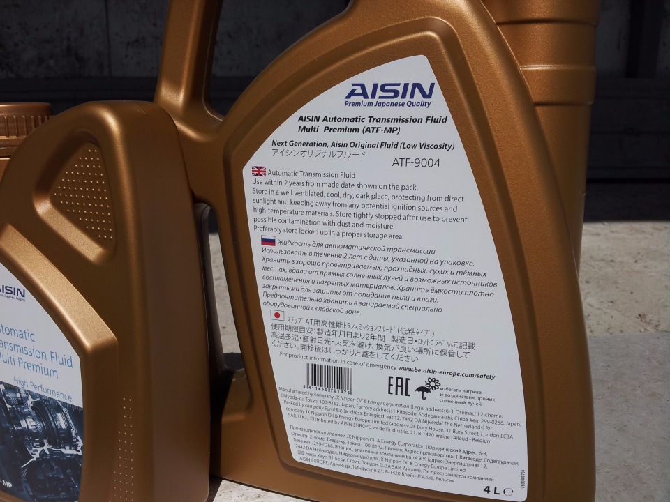

ATF-9001- AISIN ATF-MP
ATF- 9004 - AISIN ATF-MP

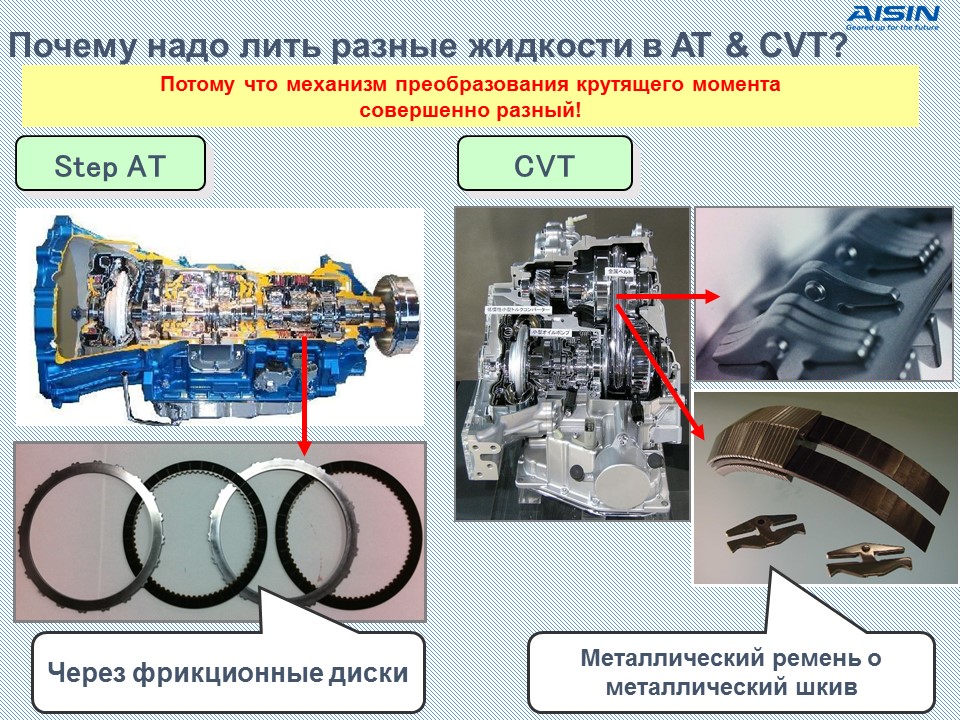

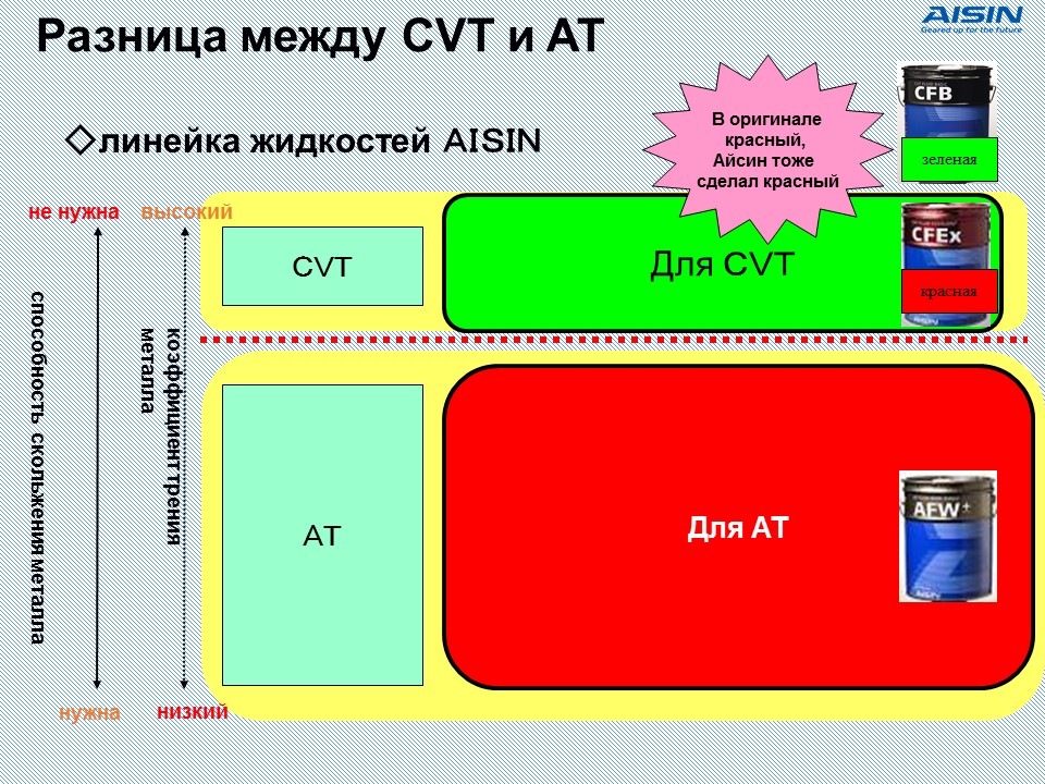

Что-то я совсем запутался с этим Aisin... получается можно лить AFW+ когда есть допуск SP3, но только не в вариатор вроде как я правильно понял ? В 5акпп V5A51 паджеро можно заливать?
Известно, что по допускам мультика AISIN ATF Multi Premium  https://www.autodoc.ru/web/price/art/ATF9004?access=-1 ?
Все верно
Low Viscosity - соответственно Toyota WS, Nissan Matic S, Hyundai/Kia ATF SP-IV и т.п.
