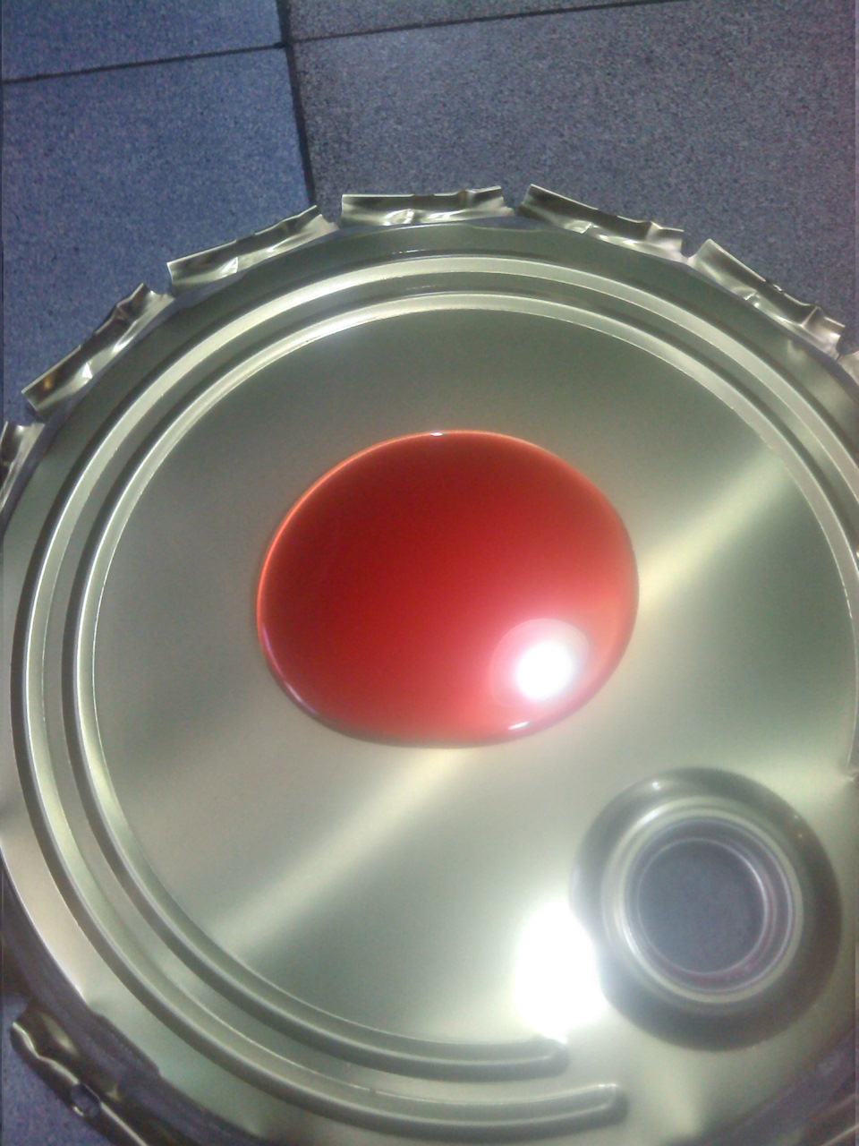

P.S. Недавно менял жидкость в своём автомате. Авто Фидлер 1.5 NZ передний привод, езжу спокойно, залито было Т-4, 40000 пробега на жиже
post-16688-0-35996000-1511996910_thumb.jpg,
не всякий от нового отличит.
С тем что было с Равчика слито не сравнить.
attachicon.gife4b0a65s-960.jpg,
Извини, но если подразумевается, что капля жижы на фото - отработка с пробегом 40000 км - ни могу не процитировать Станиславского: НЕ ВЕРЮ!
На Т4 много ездил и много раз его менял. На 40к оно далеко не чёрное, но и не светло-красное.
Изменено пользователем Strelec
