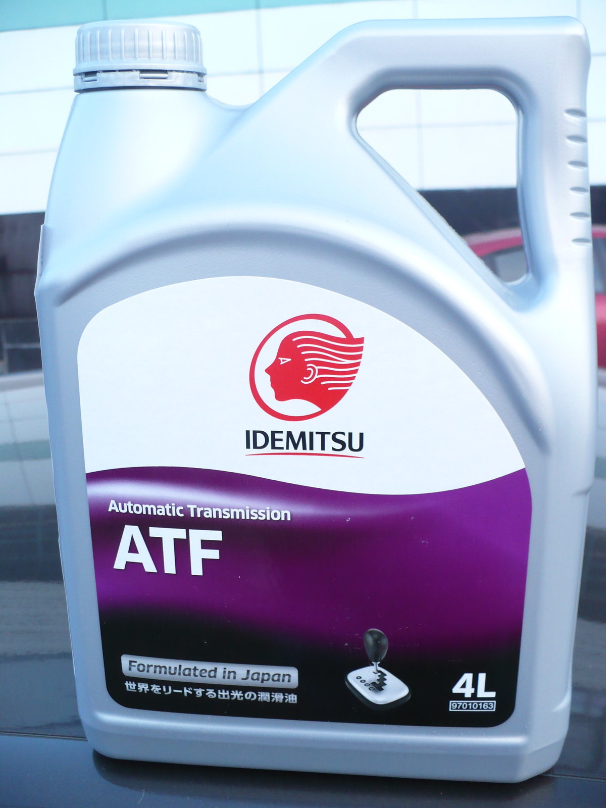

Idemitsu ATF  свежее за анализ спасибо OldHank, Дмитрий_НСК и отдельное спасибо Клуб Citroen C4 Sedan.
Idemitsu ATF 30450248746 (VOA BASE) копия.jpgIdemitsu ATF 30450248746 URC копия.jpgIdemitsu ATF 30450248746 photo1.JPGIdemitsu ATF 30450248746 photo2.JPGIdemitsu ATF 30450248746 photo3.JPGIdemitsu ATF 30450248746 photo4.JPG
Масло заявлено как: GM DEXRON II, IID, II-E, III, III-G, III-H, VI; JWS 3317; VW S3309; TOYOTA ATF Т-IV, ATF WS; NISSAN ATF MATIC D, J, K, S; HONDA ULTRA ATF-Z1, ULTRA HMMF (для трансмиссий MULTIMATIC с многодисковым сцеплением, до 2003 года выпуска), ULTRA ATF DW-1; MAZDA ATF M-III, M-V, F-1, FZ; SUBARU ATF, 5ATF, ATF-HP; SUZUKI AT-OIL 2384K, 3314, 3317; KIA/HYUNDAI ATF SP-III, ATF SP-IV; MITSUBISHI DIA QUEEN ATF SPII, SPIIM, SPIII, J2, J3, SK; ISUZU BESCO ATF II, III; BMW LT-71141; VW/ AUDI G 055 025 A2; VOLVO 1161540 и другим.

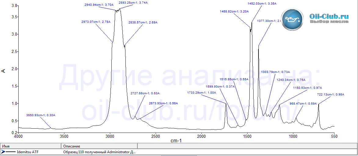

ИК спектр Фурье предположительно говорит о том, что масло на основе гидрокрекинга VHVI.
30450244724 - Idemitsu ATF 1L
30450248746 - Idemitsu ATF 4L
30450248520 - Idemitsu ATF 20L
