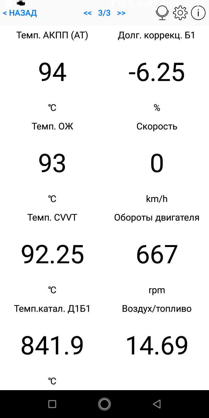

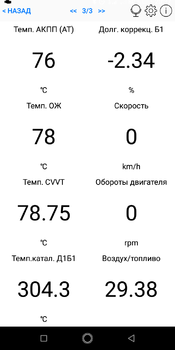

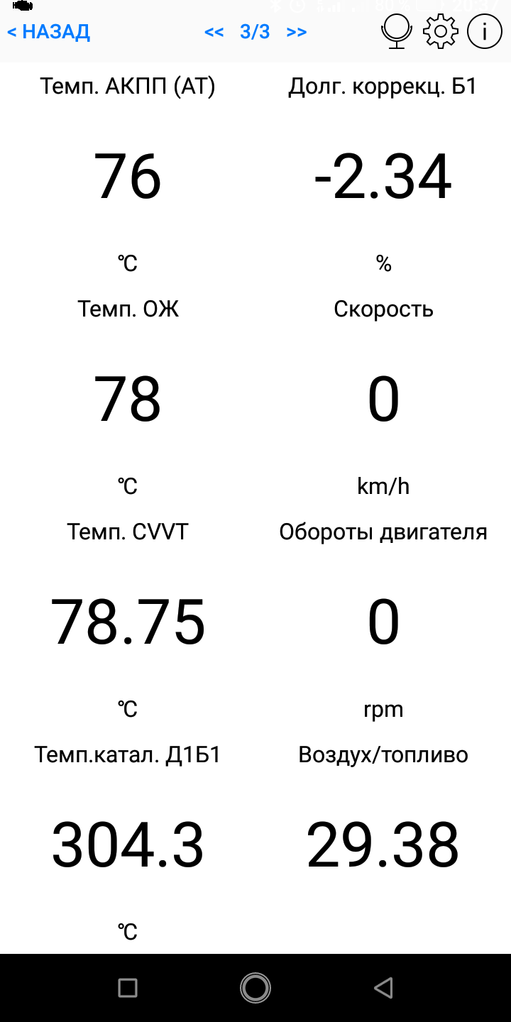

Поездка 18км. город/пригород, защита стоит, правда двиг. гамма, ну наверное не суть, или суть:D
Первый скрин по прибытию, второй скрин ровно через 35мин. стоянки, как то так:pleasantry:
Screenshot_20190701-200324.thumb.png.3607a0dd59657f061fd613140f291814.pngScreenshot_20190701-203746.thumb.png.d16363c6b7877b2fb0a80dc291d43ffe.png
Евген 48 нет датчика температуры в механизме CVVT, вроде ж уже выяснили. Теперь бы понять откуда в приложении это значение берётся....У меня Карсканер утром на прогреве мотора показывает абсолютно разные значения ОЖ и масла в CVVT. ОЖ растет намного быстрее, масло нагревается до 90 примерно через 25 минут по городу
2 минуты назад, alex323 сказал:
Может это температура в картере? По цифрам очень похоже.
Dumus ну как бы аббревиатура намекает на механизм фазовращателя клапанов. А там хз, в поддоне по схемам тоже не вижу никакого датчика
alex323 спэшел фор ю май френд.
2 минуты назад, Dumus сказал:
ты знал, ты знал:D
Евген 48 дык это я видел, а датчик то где там, в картере?? И причем тогда CVVT......
7 минут назад, alex323 сказал:
да хрен его знает, где и как это считается и откуда данные, но весь прикол в том, что с темп. в картере они сходятся:D

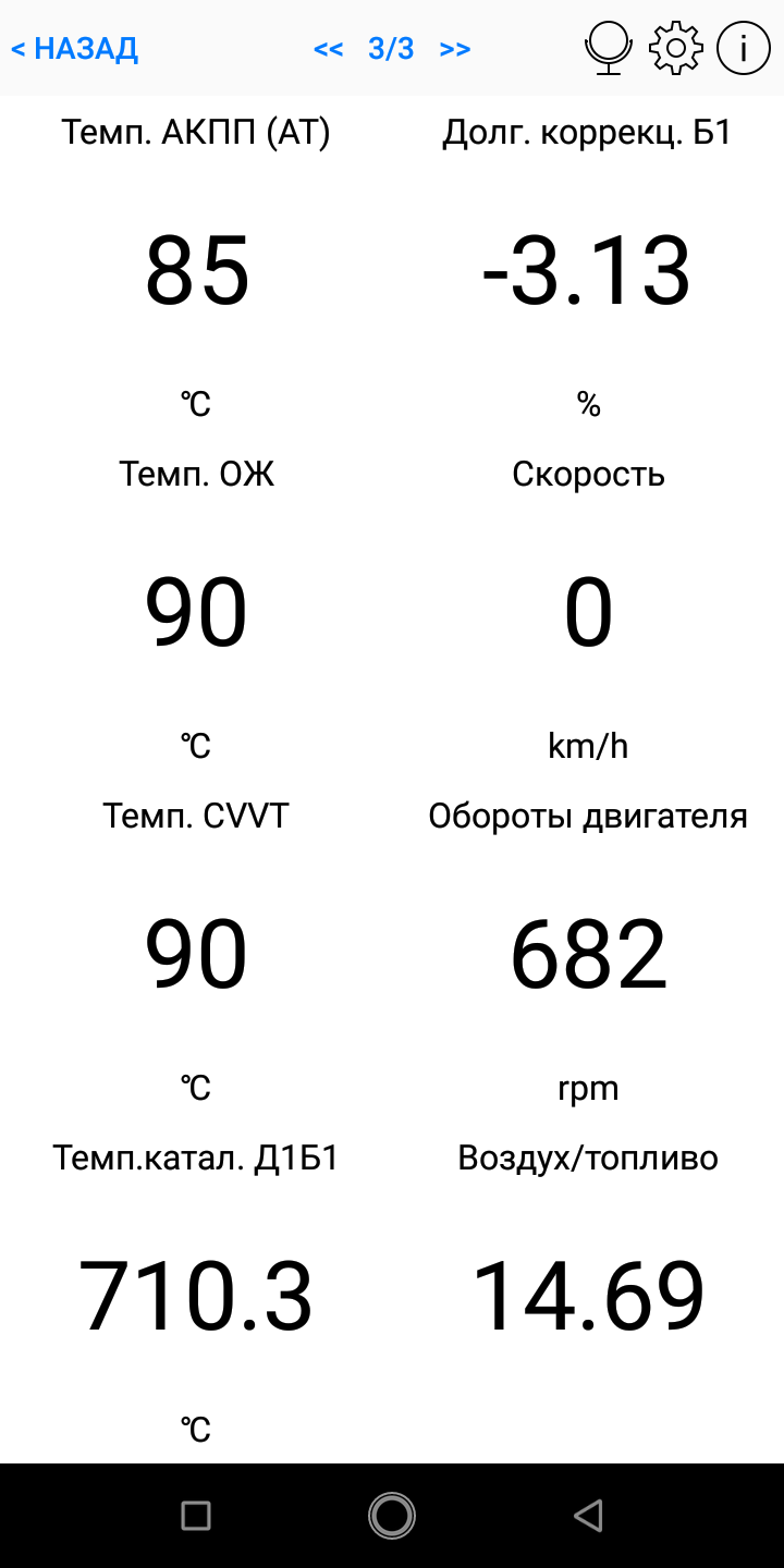

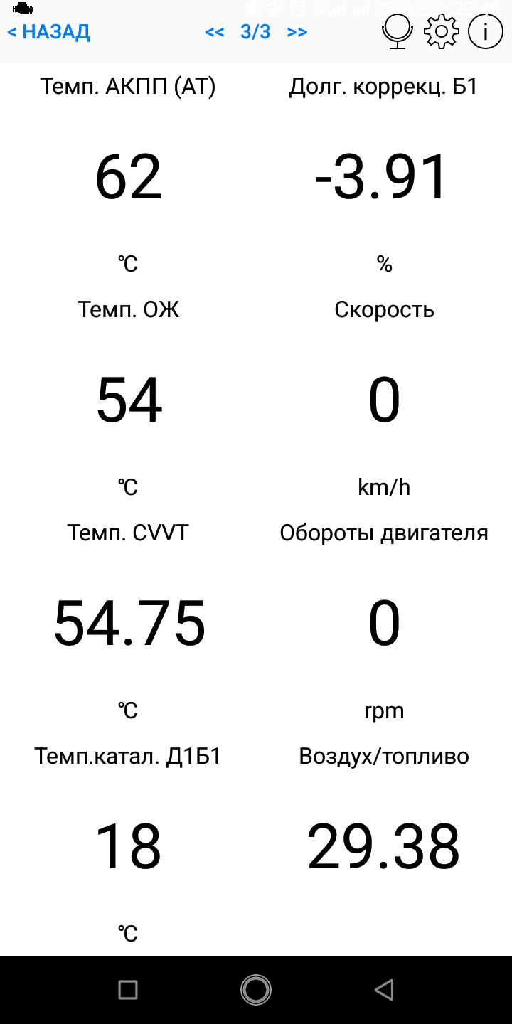

Сделал ещё раз (обратная поездка в город), первый скрин в 21.06, второй скрин в 22.46, темп. воздуха около + 20гр.

Быстрее всего остывает катализатор:D А моторы у всех разные и остывают по-разному, при этом масло ВСЕГДА при равных условиях будет остывать и нагреваться быстрее, чем ОЖ. Это физика и с этим ничего не поделать:pardon: Ключевая фраза: при равных условиях. И ещё одна ключевая фраза: моторы у всех разные.
2 часа назад, Евген 48 сказал:
Интересно, утром какая температура будет там и там:D
Понятно же, что в большинстве двигателей, которые построены из высокотеплопроводных материалов теплообмен также будет взаимно происходить между маслом и ОЖ... Вопрос конструкции мотора, площадей поддона и поверхности блока, объема залитого масла и объема ОЖ. Это все равно, что решать задачу с неопределенным количеством неизвестных.
