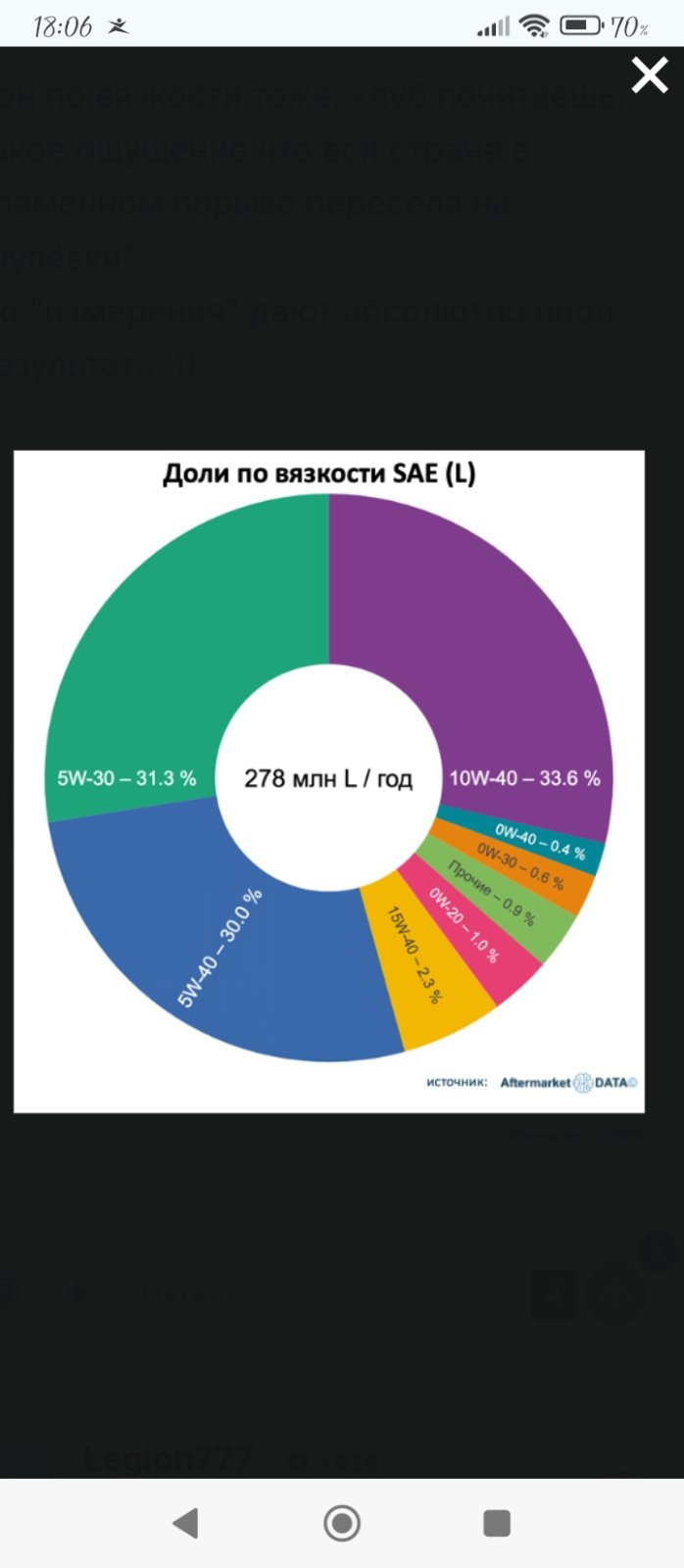

Вас очень мало, товарищи :D
Которые льют 0w20
Критически мало))
