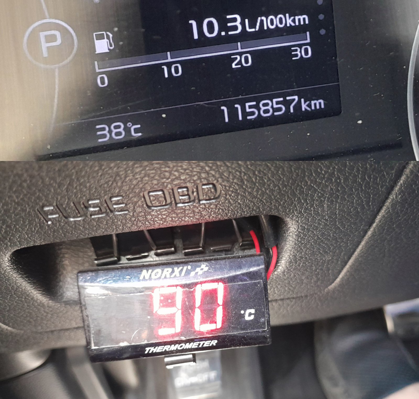

17 минут назад, Andrey1978 сказал:
температура 90 чётко вроде
@steamroller про температуру масла говорит, а не антифриза. Это разные вещи.

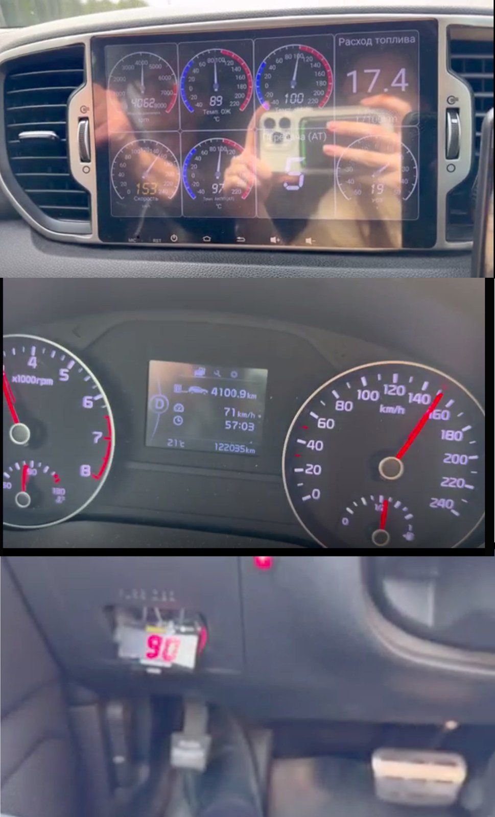

2 часа назад, Andrey1978 сказал:
, 160 км туда обратно, там ещё км 30 накатал, температура 90 чётко вроде.
90 вот когда
или вот
