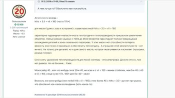

вот ещё инфа для размышленя. все думают, что если в картере гуталин плещется, значит у тебя не маслоплёнка, а броня от "Меркава"
