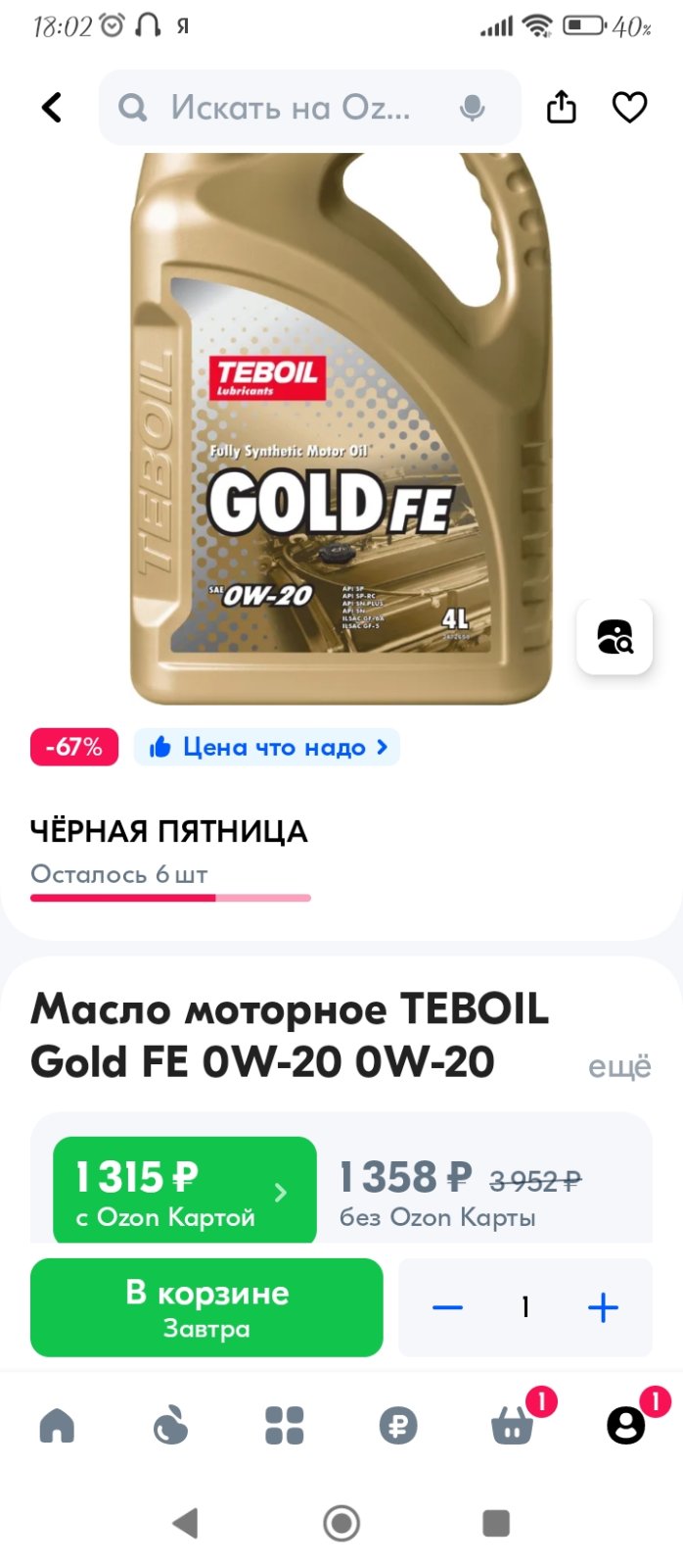

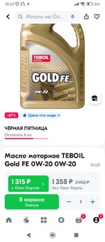

Любителям 20-ок на зиму , пока недорого, Лукойл , на китайских пакетах
