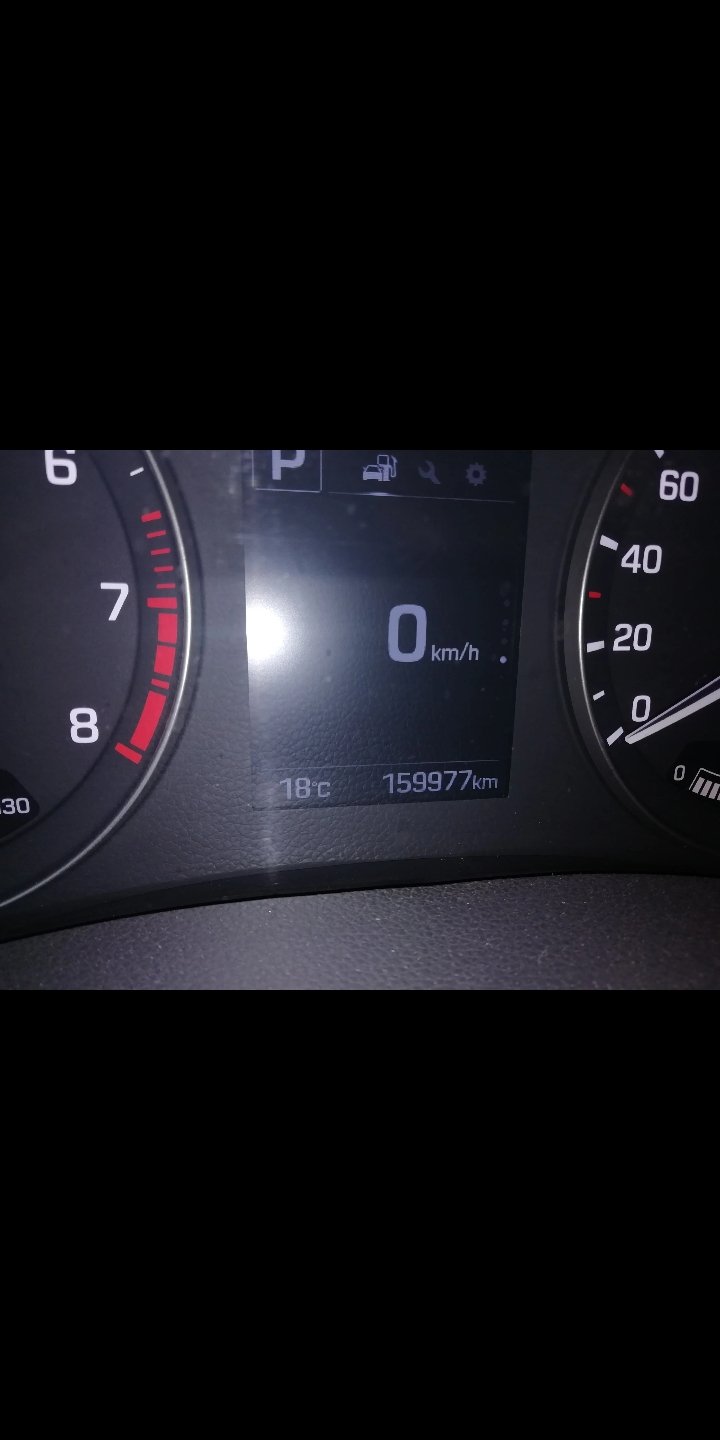

Nu шка на 5-30 весь пробег прошла, фото сделано в  сентябре, когда кат развалился, сейчас поболее уже, последние 45000 на киксе. Масла расхода нет.
Для тех, кто на водичке-пробовал, ну нет разницы в динамике какой то огромной, как и в расходе бензина и стуке гидриков на холодном для себя эксперименты с маслом  давно закончил)
