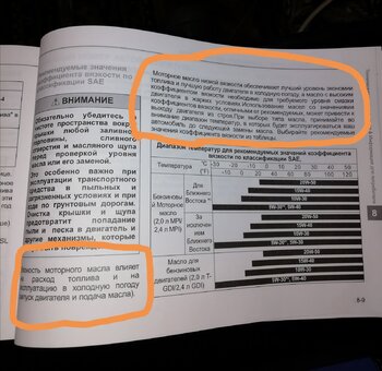

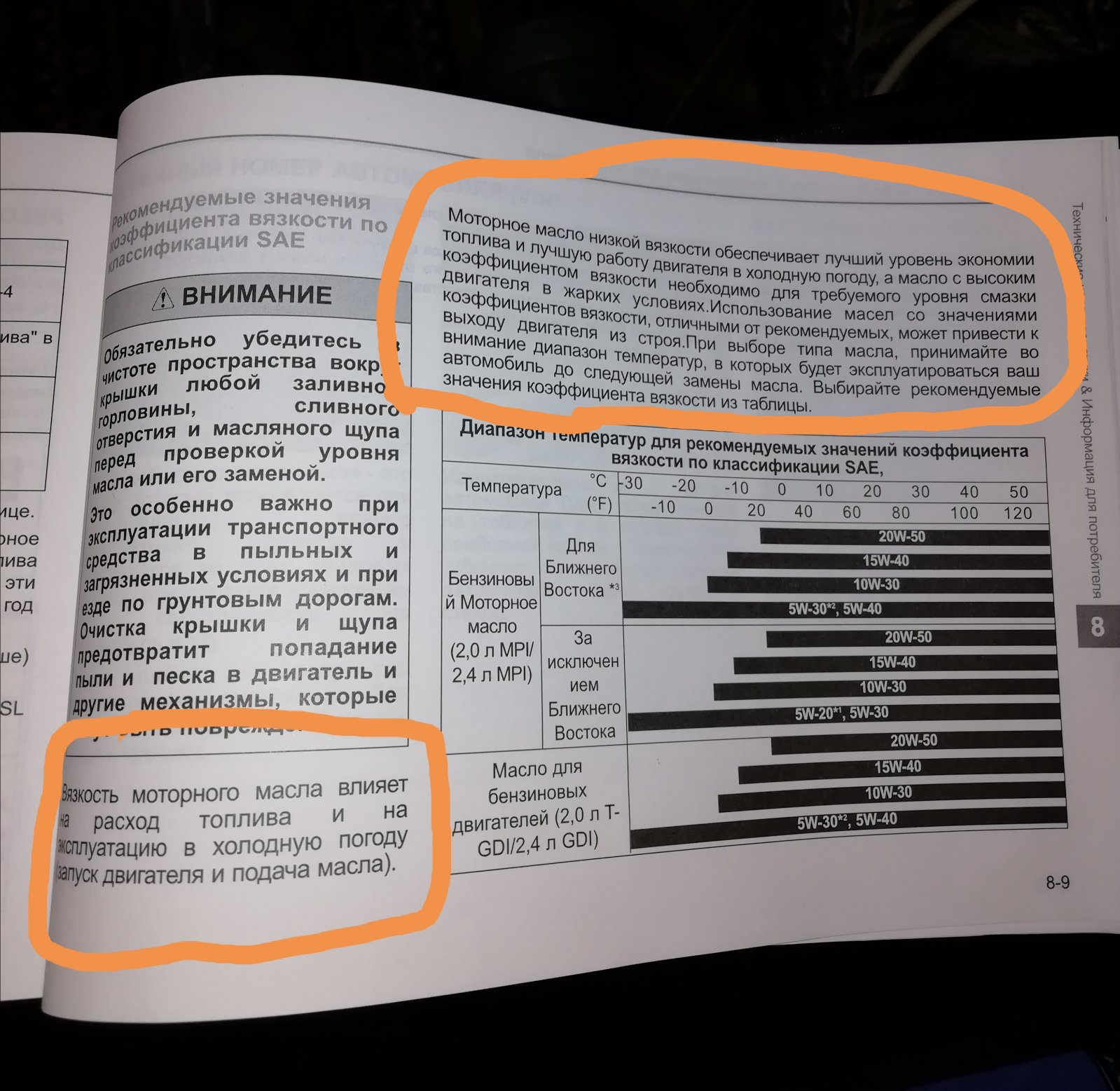

У 0w20 другие цели и задачи, зачем его лить в жаркое лето, да ещё груженым подниматься в горку?))) Может будет опасным, а может и не будет (пронесёт). В мануале чётко сказано - в жаркую погоду повышайте вязкость моторного масла, а в холодную - понижайте. По-моему, всё очень просто и очевидно. Другими словами, при выборе моторного масла, нужно учитывать климатические условия и режимы эксплуатации.

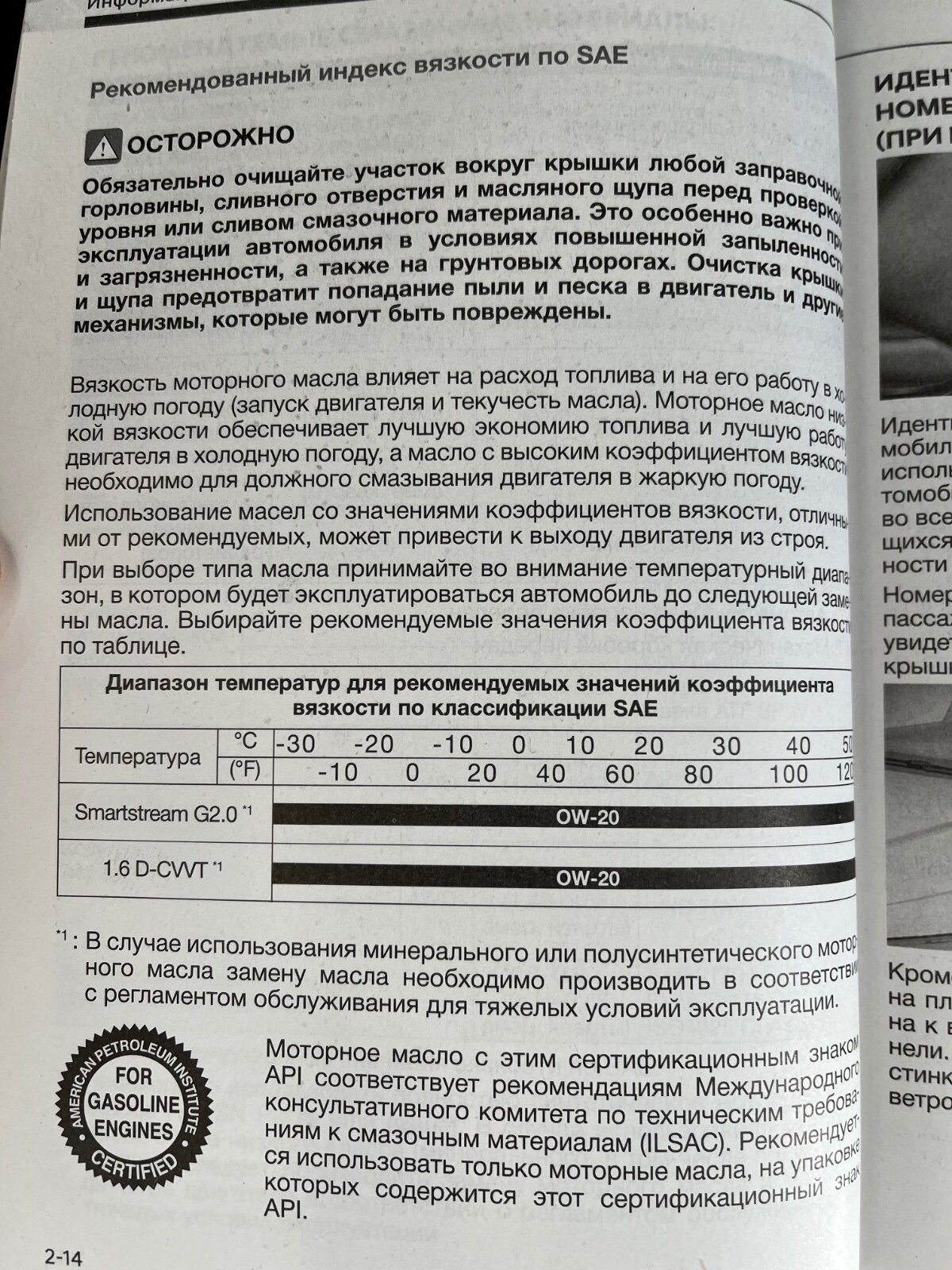

Хонда, Тойота, да даже для обновленных двигателей G4NL 0w20 круглогодично.

Спрашиваю потому что хочу перейти на +- одну и ту же вязкость круглый год. До этого пару лет лил на лето 0w30 5w30, с осени по апрель всегда 0w20. Думаю перейти круглогодично 0w20 (езжу не больше 170м/ч) но не исключаю вероятность использования летом 5w20.
