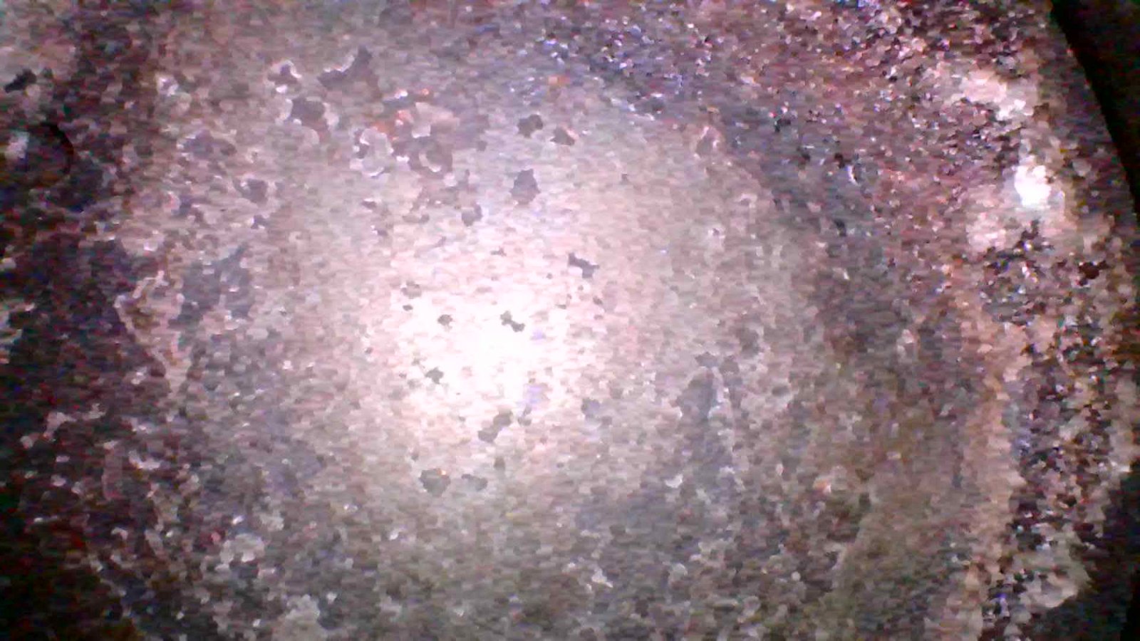

На поршнях нагара практически нет, я все видел своими глазами так как эндоскопию делал сам, состояние стенок в принципе нормальное, эти риски это именно натиры и они не страшные совсем как может показаться.
От нагара это точно быть не может, его нет в таком количестве, его почти совсем нет, до этого когда делал эндоскопию вот там он был реально. От катализатора тоже не будет, его у меня нет с 20500 км, стоял пламик, а в том году поставил паук и убрал пламик. Риски хон не перекрывают, так что все в норме.
Результатом могут быть короткие поездки зимой, так как летом больше трассы чем города, а зимой наоборот, пробеги по 4-6 км в одну сторону и потом стоянка целый день.
+1

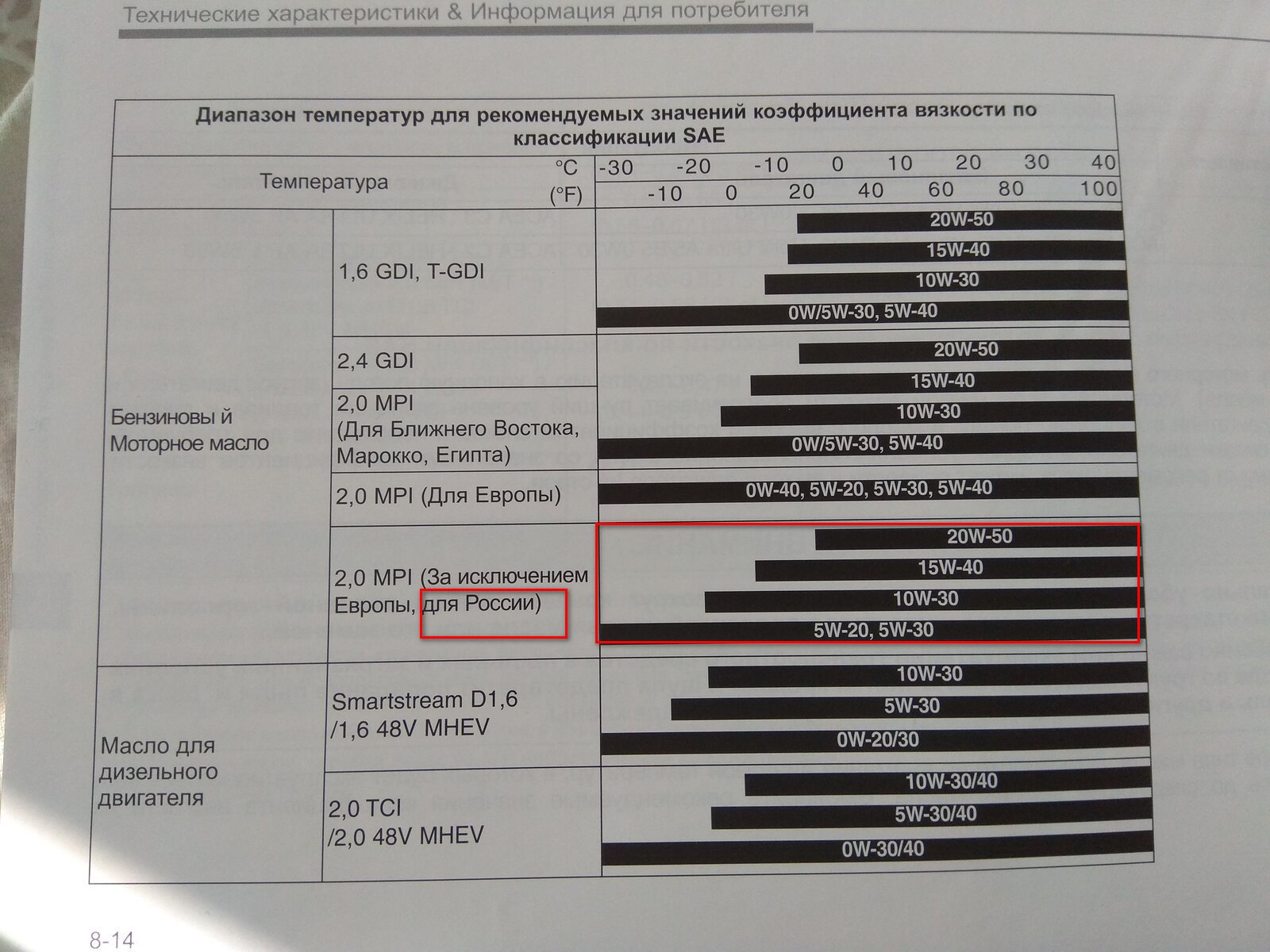

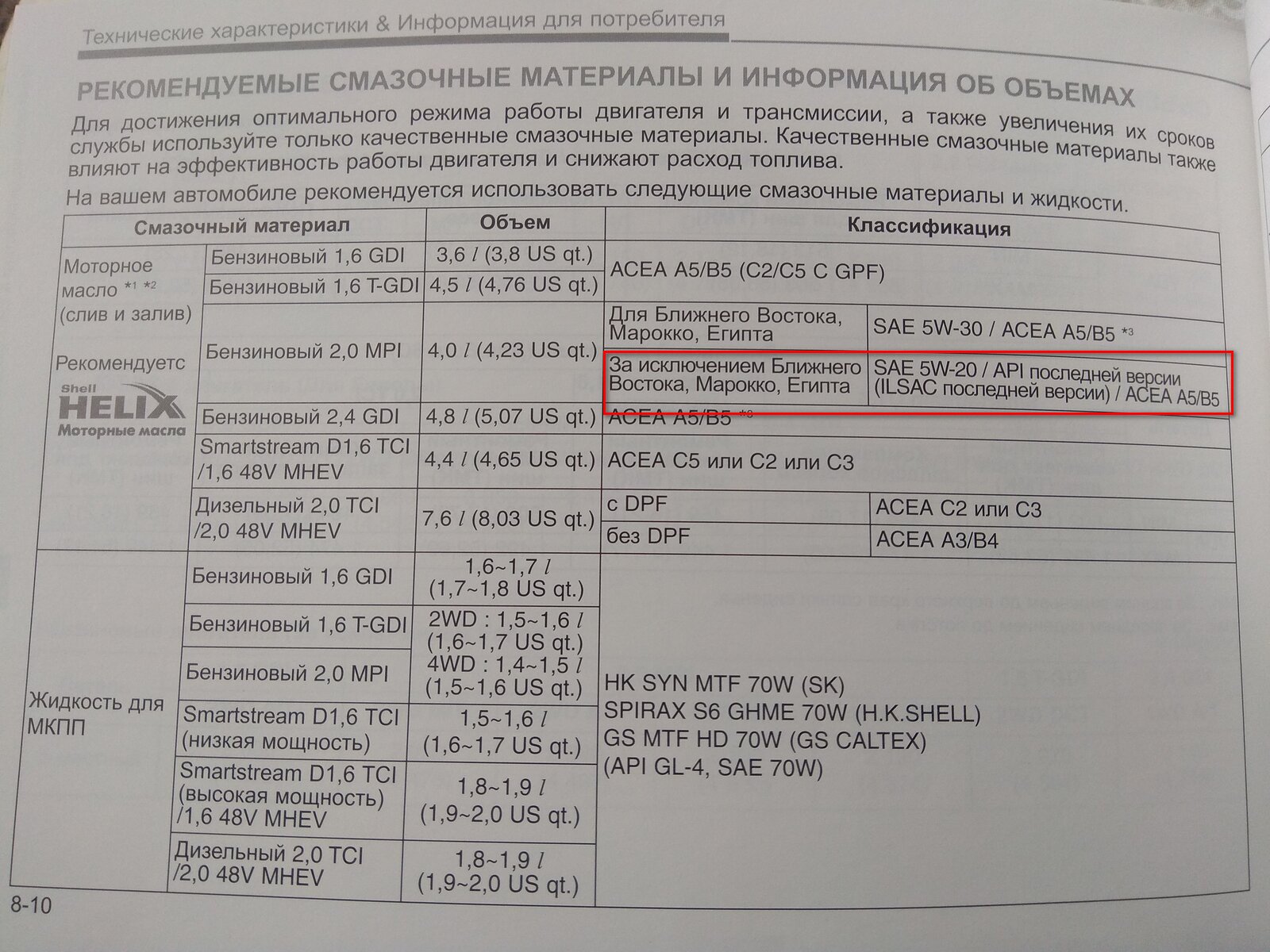

Товарищи подскажите, я так и не понял какое масло лить круглогодично в IX35 G4NA 2013года пробег 55т.км, с учетом того что живу в Краснодаре и зимой не особо холодно.
Товарищ советует 5W-30 A5, ездит на Спортейдже, G4kd 2013года.
Кто то пишет 0W-20 С2
Кто то 5W-20
Какое по итогу выбрать и напишите пожалуйста пару тройка вариантов хороших масел с артикулами если можно
Изменено пользователем KlanSoprano
1 час назад, KlanSoprano сказал:
Товарищ! Я 2 года читаю этот форум и до сих пор не понял какое масло лить, а тем более круглогодично!
Тут сначала нужно определиться, в какую секту вступить, гуталинщиков или веретенщиков, а потом уже лить не по физике а по религии! Думаю ответ на этот вопрос есть у всевышнего и у главного конструктора, который знает, а мануал пишет не по феншую а по маркетингу. Тем более, что у вас в мануале скорее всего написано и 5w30 и 5w40 и даже наверное 20w 50 а у меня на авто 20 года с тем же мотором для России только 5w20 и точка. Два разных мануала на один и тот же мотор.
2 часа назад, Nordis сказал:
Интересная ситуация.
Получается если так посмотреть то либо 5W20 по новому или же 5W30 по старому.
И в какую секту вступили и что льете?
13 часов назад, Роман 73 сказал:
 ugentar У меня для вас плохие новости и их две :
1)поршни у вашего авто реально в сильном нагаре, но, возможно, это лечится, правда не промывками, они бесполезны, а трассовыми пробегами и сменой АЗС
Где там нагар-то?? Практически чистая поршневая, не пугай человека. Из "нагаров" там только мизерный и рабочий облой по кромке поршня, все.
Я бы тебе свою поршневую показал, настоящий нагар, правда лезть туда неохота. В движке нагар это нормальное явление, ну сколько можно повторять.
во многих видео с эндоскопа есть белые крупинки на стенках цилиндров. выше у кповера они хорошо видны. что это такое?
14 часов назад, Роман 73 сказал:
, или отлетает нагар с поршней, и дерёт цилиндры, что тоже не есть хорошо.
Зеркало есть возможность поцарапать нагаром на сильно обросшими отложениями поршнях,  да то при их раскоксовках, в этом собсно и есть сама опасность раскоксовок. При обычном рабочем цикле подрать нагаром слишком сомнительно что получиться.
Для этого должны как минимум призалечь компрессионные, да и то не факт, что выйдет сделать полосу.  То есть, в данном контексте, речь должна идти про подушатанный и сильно грязный движок, вариант из видео совершенно под эти требования не подходит.
Изменено пользователем DDR
3 часа назад, DDR сказал:
Тем не менее царапины есть и они явно доходят до верхней мёртвой точки. А это однозначно говорит о том, что царапины сделаны кольцами (или тем что в/под них попало)
6 часов назад, DDR сказал:
Ок, ты видео внимательно смотрел? Видел, как исполосованны цилиндры по всей окружности мелкими рисками ? Твои предположения, чем их так чертит? Каталик удалён на 20тыс.км пробега, нагар от поршней ты не видишь и не веришь в него, что тогда? Песок летит через воздушный фильтр? Ну это вряд ли. Ваши мысли?
20 часов назад, Роман 73 сказал:
Вот в сильном нагаре от масла. Если загляните в свой, поджирающий масло мотор, то могу забиться на флакончик Энси, что они примерно такие же)))
Изменено пользователем steamroller
38 минут назад, Роман 73 сказал:
Кстати песок (пыль) запросто может подсасывать.
Привет азиатским синтепоновым фильтрам...
Изменено пользователем Mefistоf
