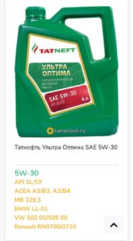

4 часа назад, physic сказал:
Кто-нибудь заливает масла от taneco? Можете порекомендовать, что стоит лить, а что нет?
Лейте смело, причём любые, от различных Люксов, Премиумов и прочих Делюксов (сейчас их много разных названий появилось), как кряковых (на 3гр) SN (ILSAC), так и полусинтетики SL (2гр+3гр), типа Ультра Оптимы, а вязкость 0w30/5w30/5w40/10w40 - это уже выбирайте сами, кому, что больше нравится. Лично я уже 4 года/109тыс.км катаю эти масла в сабжевом моторе и имею (а так же вижу и слышу от других) только положительные отзывы об этих маслах, причём, на разных ресурсах вижу и слышу. Насчёт вязкости, какую лить (5W30 ILSAC (HTHS <=3,5), 5w30 A3/B4 (HTHS >=3,5), или даже 5w40/10w40/15w40) и их состава (SN, SL, SG, SD), как ни странно, но я получил за все эти годы и километры пробега, самые низкие расходы бензина у этого мотора (5,7л/120км и 6,8л за интервал 5500км/95м/ч (скрин1), почему-то не на маловязких 0w20/5w20/0w30 /5w30, у которых HTHS >2,6<3,5 , а как раз на Ультра Оптиме 5w30 А3/В4 (скрин2), у которой KV40гр/100гр = 68,8/11,6 и HTHS, скорее всего, ближе к 3,5, а может даже и чуть выше. С чем это связано, я не могу обьяснить, тут нет логики, т.к и сами производители постоянно пишут во всех своих мануалах, об энергосберегающих, экономящих топливо, маловязких 0w20/5w20, которые за счёт меньших потерь на трение в различных деталях мотора (ЦПГ, ШПГ, маслянный насос, ГРМ) и поэтому требующих меньшего расхода топлива на их преодоление, плюс, уважаемые люди здесь на форуме, постоянно об этом говорили и продолжают говорить (скрин3). Однако же я теперь уже хочу попробовать, этим летом, следующее масло залить, или 5w40, или даже 10w40. Хотя миксы-то, с 10w40 я уже катал в этом моторе неоднократно, но там вязкость и HTHS были, как у ILSAC/A5, а теперь хочу испробовать настоящего "гуталина")))
