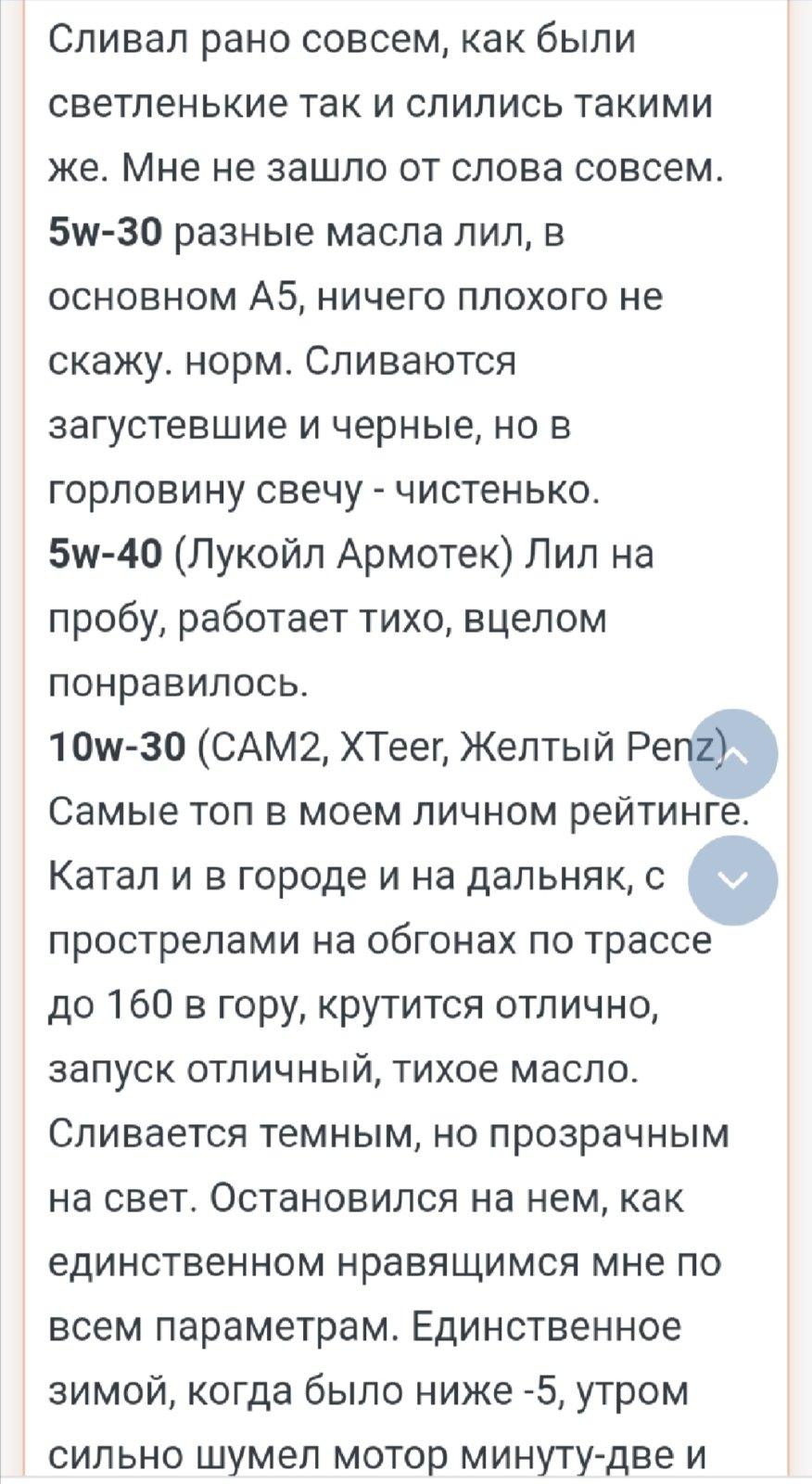

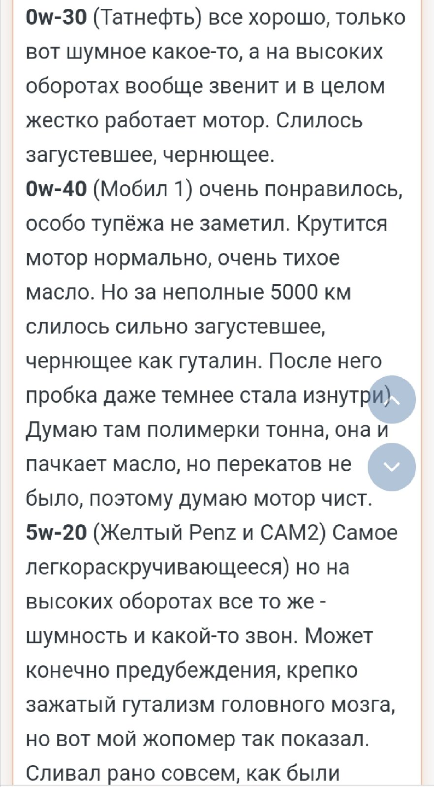

Люди уже лили 10w40 в наш G4NA мотор. Как впрочем и 5w20, и 0w30, и 5w30, и 10w30, и 0w40 и 5w40. И вот какие ощущения были от этих вязкостей (скрин)
Роман 73 Того кто это писал знаю лично:good2:
10w-30 мой фаворит:cool:
причём лил всякие-самое оно прям.
8 минут назад, Илья09 сказал:
Ничего не поменялось с той поры? Или сейчас список будет немного другим?
25 минут назад, Роман 73 сказал:
Неа. Абсолютно.

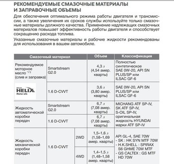

Уважаемые участники . Может кто силен в английском - есть спецификация заводского масла .
Может кто переведет - будем использовать значения как эталонные для наших авто .
4644_hk-glf-5w_20-_eng_.pdf

Что мне объяснять об автомобиле где стоит другой двигатель? Вообще к чему мне 10-40 то лить, которой и нет даже в мануале. На 5-30 летом отлично мотор себя чувствует. У меня пробег перевалил за 210 тыс(катализатор на месте), в лето я обычно лью мобил 1 x1 5-30, а в зиму на 5-20 перехожу. Ваш ответ меня удивил конечно, не скрою, уж было подумал, что тенденции на повышение по палате пошли пока я отсутствовал на форуме.
Спасибо, за вашу рекомендацию конечно, но мне не нравится тупость на такой вязкости двигателя, хотя работает согласен мягко, но я слушал и ездил только на горячую. Интересно, как он на холодную будет молотить
Евген 48 давно бы так корейцы в своих мануалах прописали only 0w20 и темы бы этой не было))) Ты себе Крету новую с 2,0л мотором взял, что ли? Откуда у тебя мануал-то ? :D

Smartstream слышал 2.5л, а что это за 2л такой? Они уже ушли с G4NA? Или это G4NA но GDI?
Изменено пользователем Fortevod
2 часа назад, Роман 73 сказал:
Всё есть на сайте:D
30 минут назад, Fortevod сказал:
Да вроде всё тоже самое, всё тот же MPI:pardon:
