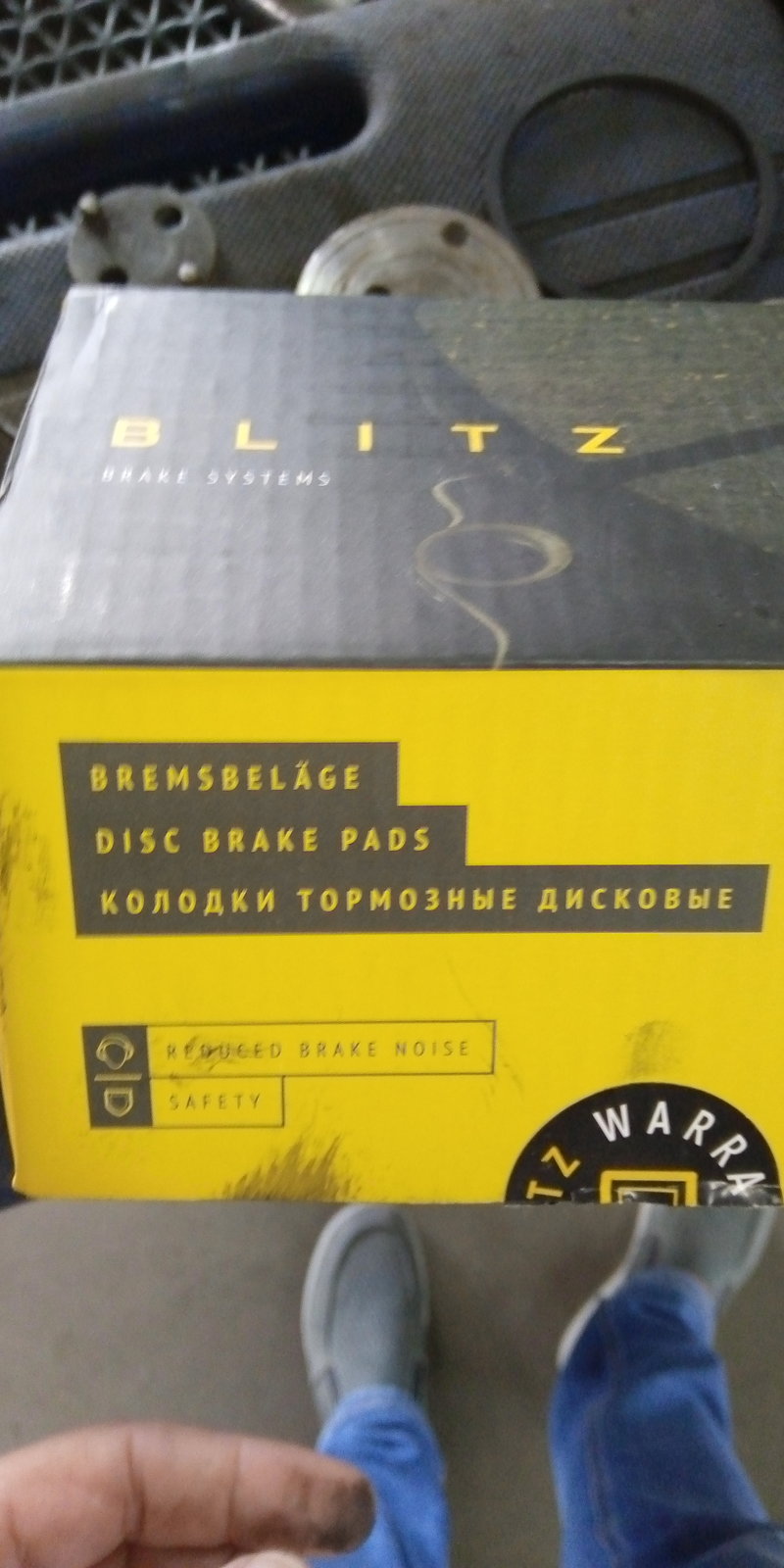

42600км., сдохли заводские колодки, вернее запас есть, но в оригинальных колодках оказались скрипуны, которые начали "пищать", а накладок ещё тыщ на 5-7 хватит, но придётся менять.
3 часа назад, Евген 48 сказал:
отломать лишнюю железку и ехать дальше...)
Евген 48 4,500- 5000 руб по кругу, если дисковые)
7 часов назад, dydezzz сказал:
гемор, уже заказал колодки.
3 часа назад, исламыч сказал:
Все дисковые, только перед под замену.
10 часов назад, Евген 48 сказал:
Что-то быстро по-моему:unknw:
Sanyi Сколько у меня было на глазах новых авто, практически все меняли завод в районе 25-30т.км., т.ч. думаю норм.

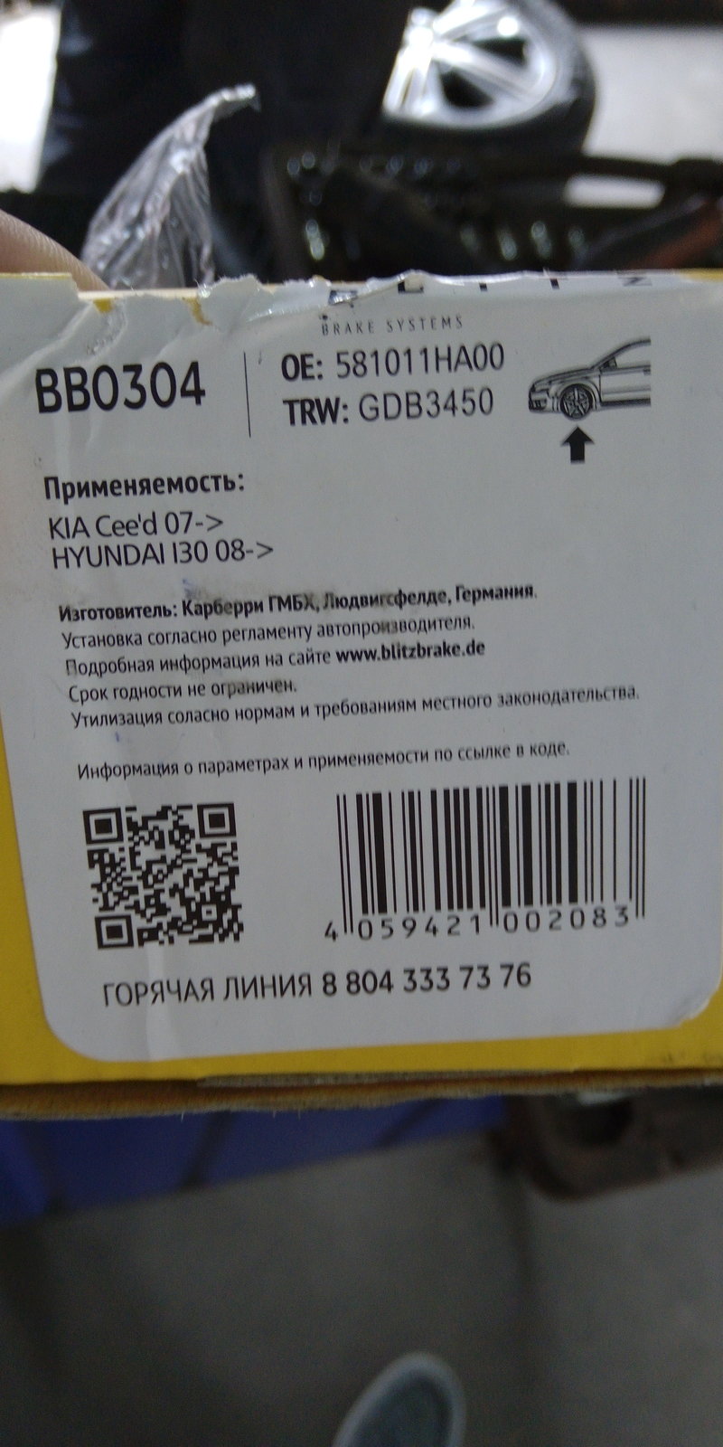

Поменял колодки, оригинал просто в пыль (макс. остаток 0,5-1мм), взял типа "Германия":D, брал из того что самое быстрое приедет, покатаем, посмотрим.

17 часов назад, Евген 48 сказал:
И как ощущения? Разница? Пылят?скрипят?
1 минуту назад, Sanyi сказал:
Да только вчера поменял, дай хоть обкатать:pardon:
