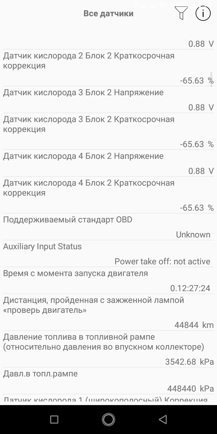

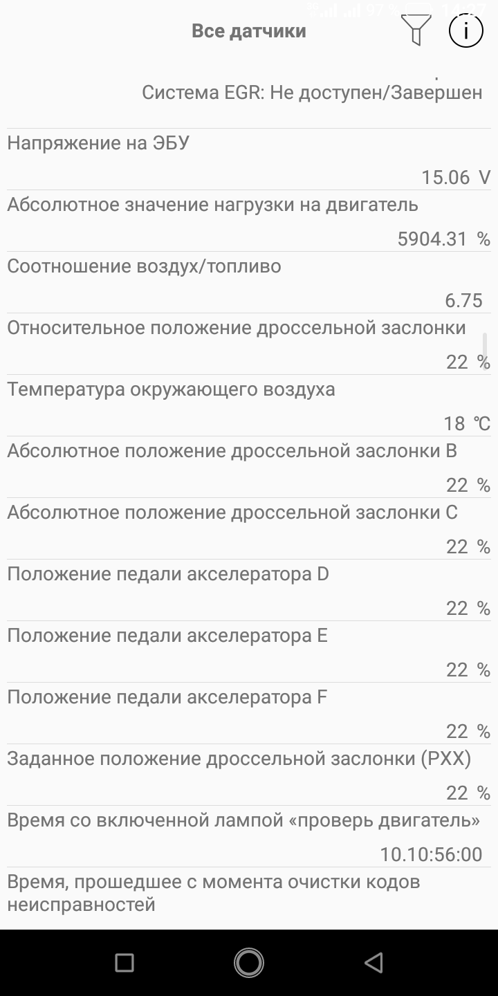

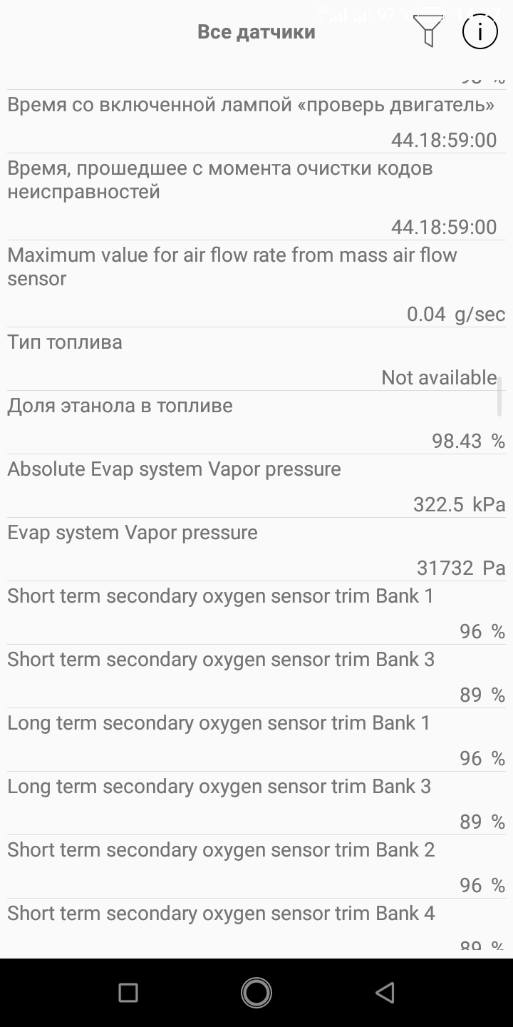

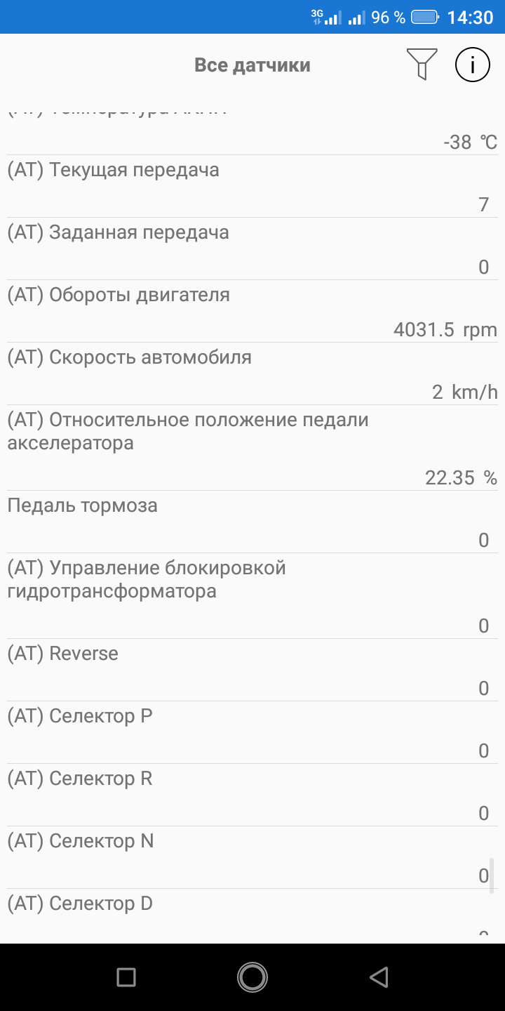

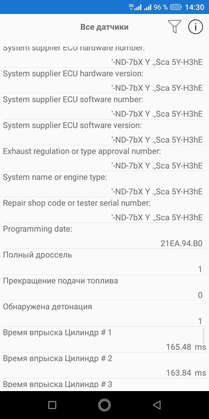

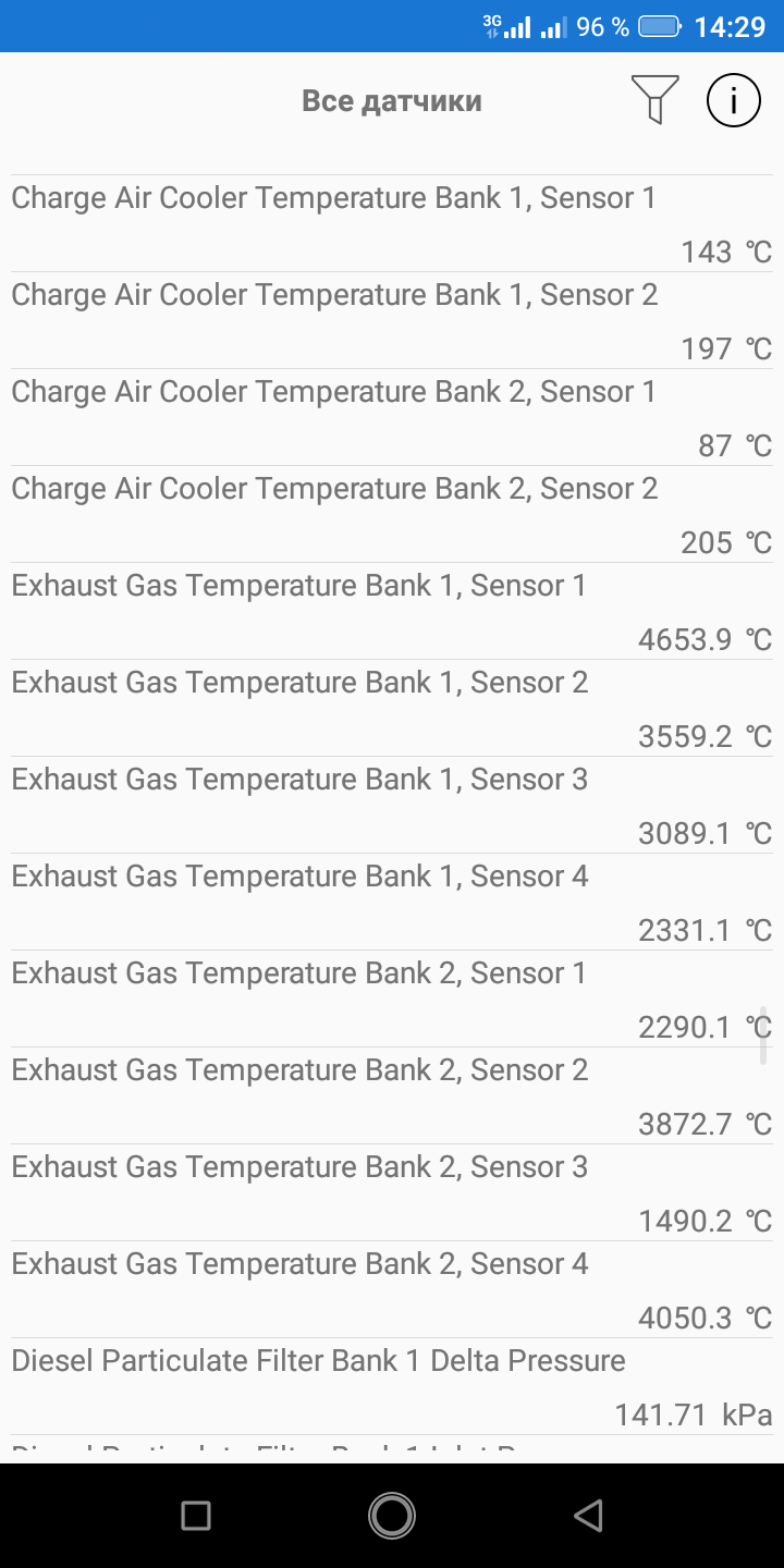

В меню все датчики.

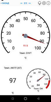

Я вывел на панель приборов, вместо скорости и оборотов, в простой проге есть некоторые ограничения по выведению инфы.
Получил код для версии ПРО, будем тестить, посмотрим отличия.
По графикам каталик ещё норм.

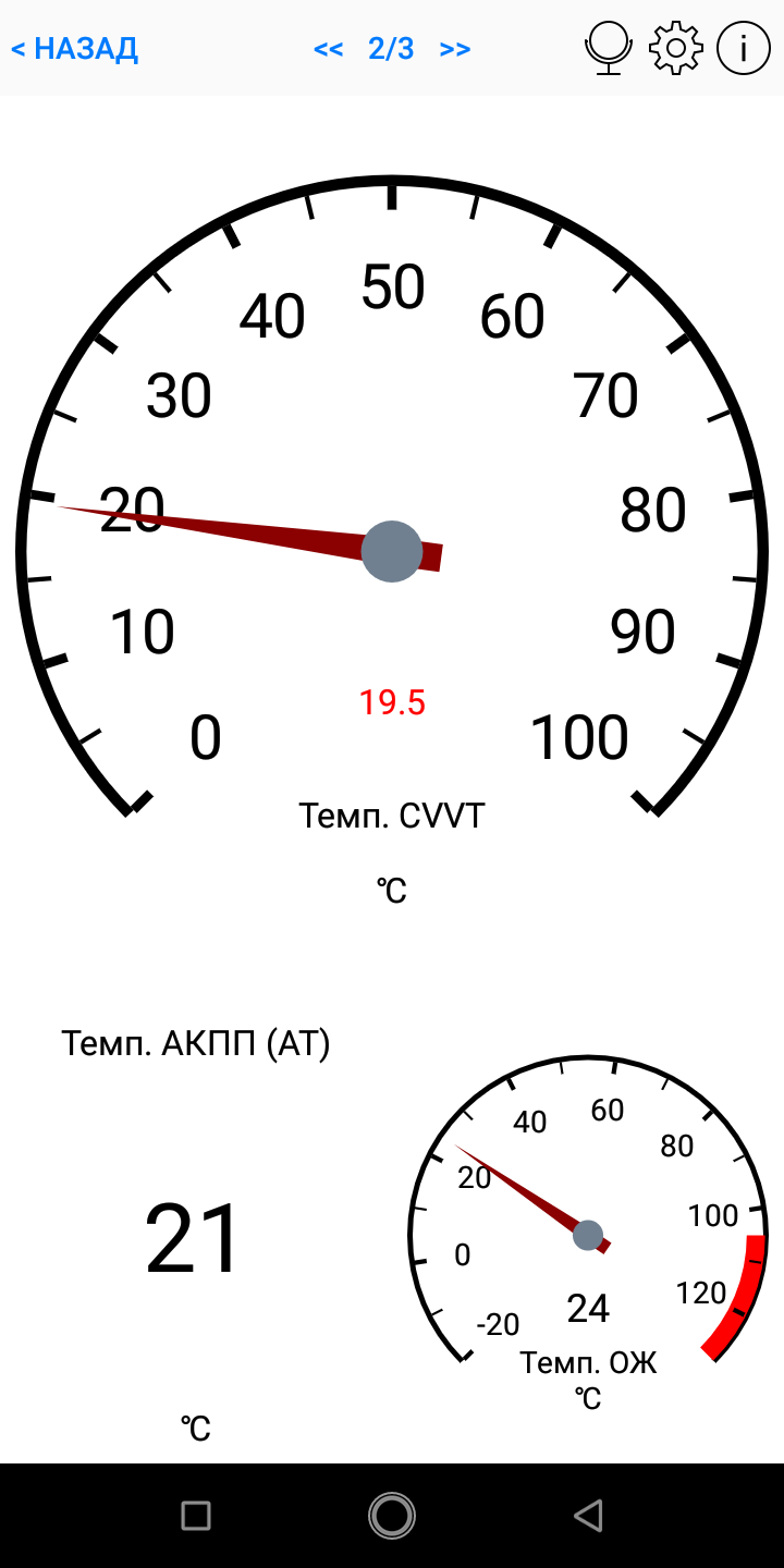

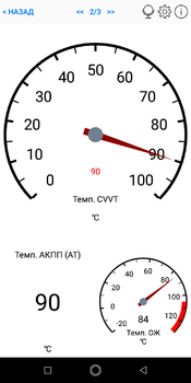

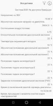

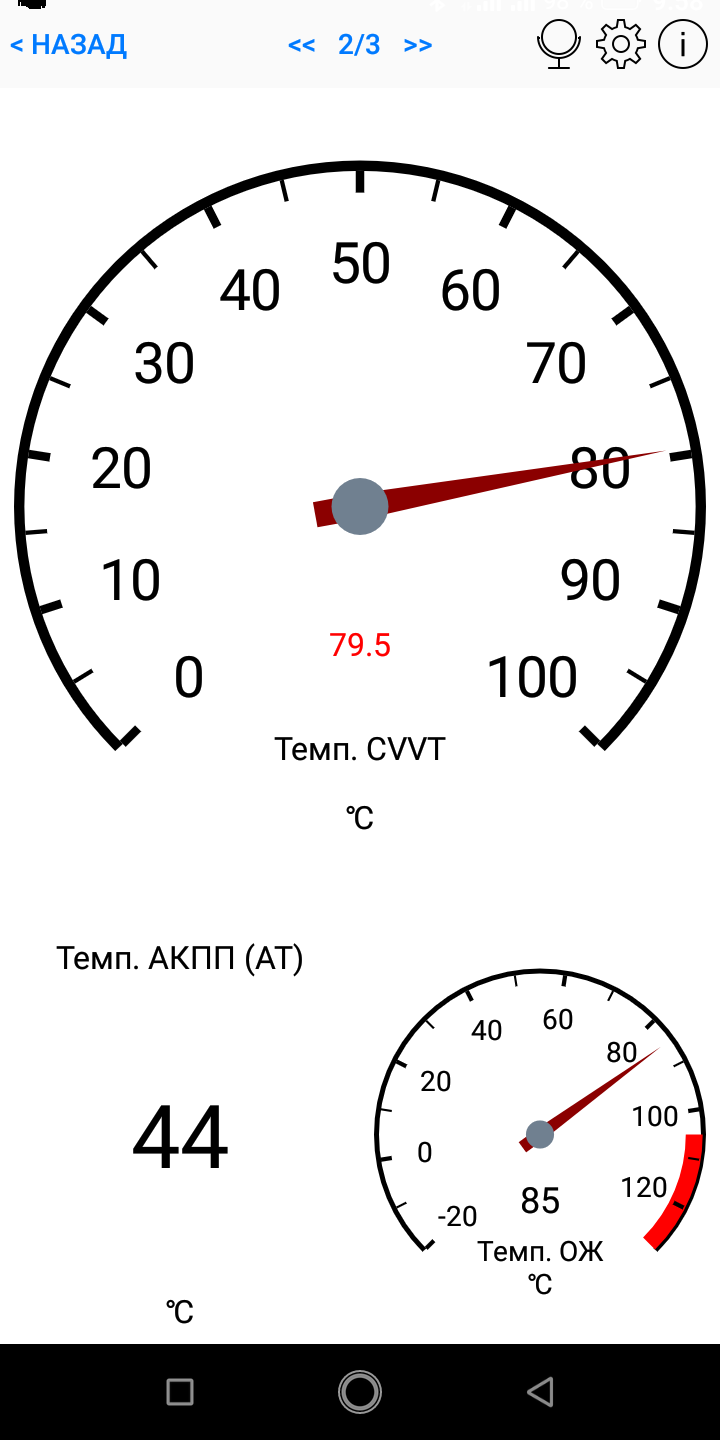

Утро, прогрев 3мин и 10 минут по городу, акпп еле прогреевается.
В городе, при езде в потоке все данные под 90гр.(1 скрин), чтобы было выше, надо прокатить хотя бы 1км. в режиме "сумасшедший гонщик" (2 скрин).

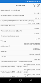

Ну и прога норм, мне понравилась, никаких ошибок или лагов не заметил, пока разбираюсь с интерфейсом, показывает много чего, и ВИН номер машины, можно в подборщики пойти:D

Евген 48 А логи может писать? Есть настройки? Можно ли время открытия форсунок смотреть, откаты, пропуски зажигания? Ищу такую прогу. А то все время приходится человека с Васей привлекать?
11 минут назад, СИНТЭКС сказал:
Сегодня постараюсь разобраться, пока сильно не вникал.
СИНТЭКС есть запись данных, и там же выгрузка из файла, надо ещё спросить у разработчика.

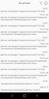

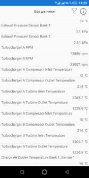

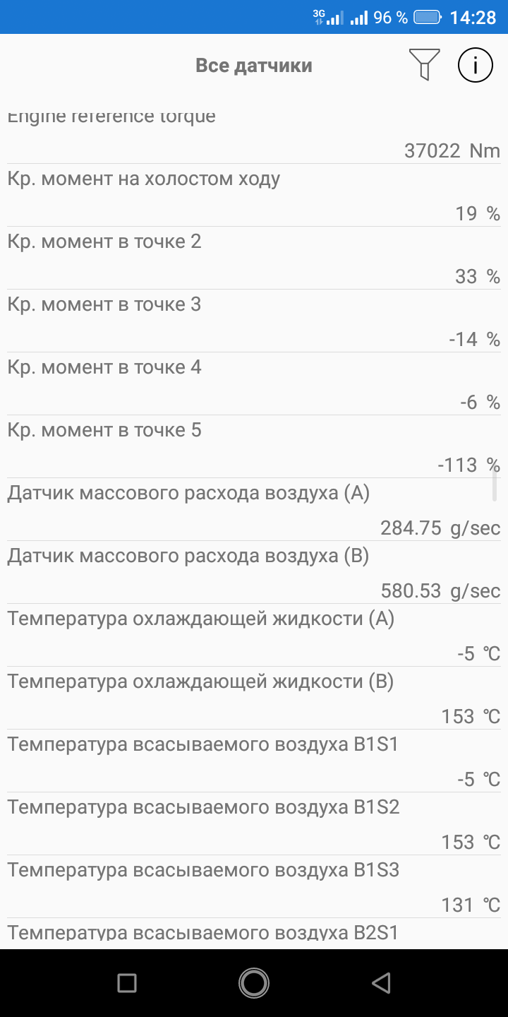

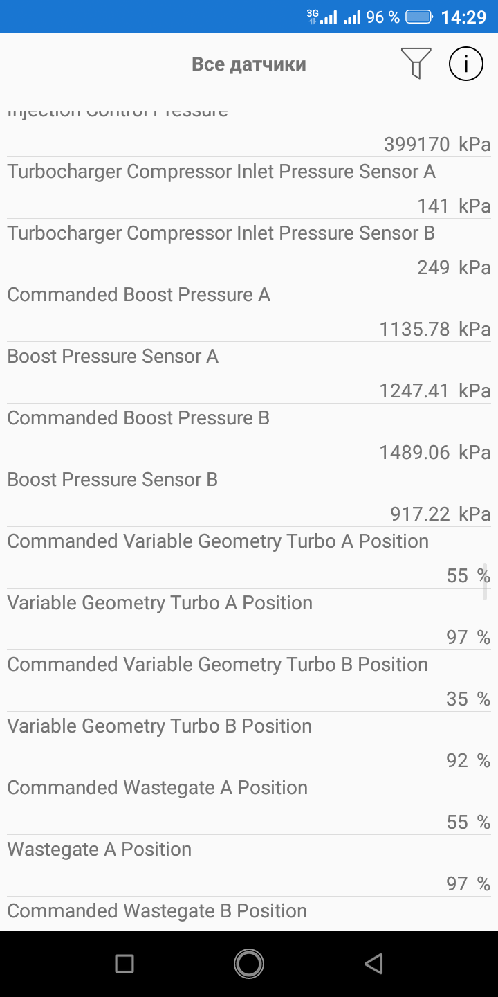

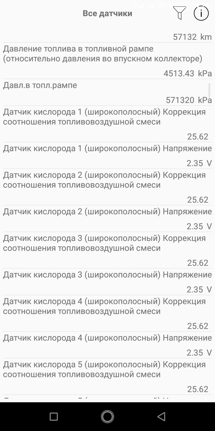

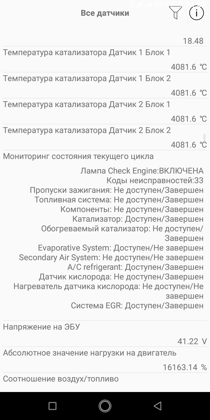

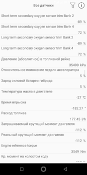

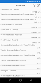

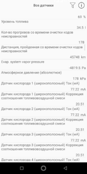

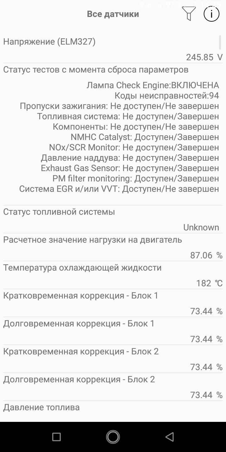

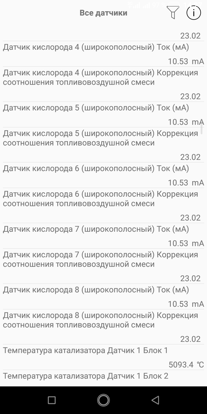

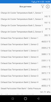

Вот все датчики, которые он может показать (это в режиме демо).
СИНТЭКС в  Play Markete есть бесплатная версия, качаешь её, после установки найдёшь в менюшке "купить версию ПРО", разработчик указан OvZ

А как на разработчика выйти, если что? Ты писал выше, что общался... Сколько стоит версия PRO, если не секрет?
57 минут назад, СИНТЭКС сказал:
Когда установишь бесплатную версию, то в ней будет (в меню) ссылка на версию ПРО, там что то от 200 до 300.
