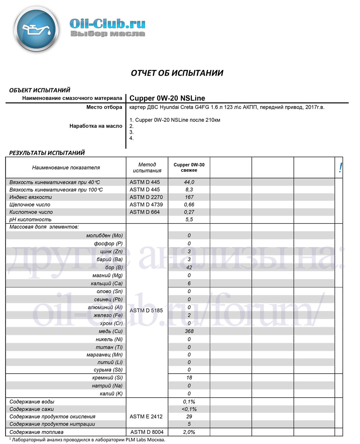

Cupper 0W-20 NSLine отработка на Hyundai Creta после 210км
Масло: Cupper NSLine 0-20
Автомобиль: Hyundai Creta G4FG  1.6 л 123 л\с АКПП, передний привод, 2017г.в.
Общий пробег на одометре: 23239км.
Пробег на масле: 210км.
Моточасы: 3 м/ч
Израсходованное топливо:
Доливки масла: не доливалось
Присутствие отложений в двигателе нет                                 :
Ремонтные работы: нет
Чип тюнинг: нет
ГРМ: цепь
Автозапуск: да (редко, не более 3-5 минут).
Предпусковые подогревы: нет
Срок эксплуатации: 01.08.2018г.
Топливо: бензин Шелл+Лукойл
Режимы: смешанный
Фильтр масляный: оригинал
Фильтр воздушный: Фортек
Объем заливаемого 4,0л. (после взятия пробы осталось 3,8л.)
Отбор масла: через щуп, двухкомпонентным шприцем (без резинки)
Что было до этого масла:
заводское масло до 3232км.
с 3232 до 4400км. чистое MAG 1 0-20,
с 4400 до 5040км. MAG 1 0-20 + автоэнергетик промывочный Куппер
 с 5040 до 15086км. Cupper NSLine 0-30
с 15086 до 23027км. Cupper NSLine 0-30
Cupper 0W-20 NSLine Hyundai Creta после 210км Евген48 (UOA BASE).pdf
Cupper 0W-20 NSLine Hyundai Creta после 210км Евген48 (UOA BASE) копия.jpgCupper 0W-20 NSLine Hyundai Creta после 210км Евген48 PLM копия.jpg
И бензина уже 2%
А теперь вопрос, если в последнем анализе 22 люминия, почему его нет здесь:unknw:
6 минут назад, VladimirR сказал:
И бензина уже 2%
2% для этого движка, это как 0% для нормального движка:D
1 час назад, Евген 48 сказал:
Хороший вопрос, по идеи должно быть порядка 3-х от не сливайки ...
масло до суха откачал)))  вот и нет люминия.
Тут должно быть 3-4 ppm алюминия, но PLM его не видит.
Изменено пользователем Dimmy
3 часа назад, Евген 48 сказал:
Это что, в современных моторах бензобак работает на выхлопную ? :unknw:
24 минуты назад, Dimmy сказал:
Где то видит, а где то не видит, вопрос риторический)
22 минуты назад, Aleksszlat сказал:
Льёт бензин, загоняя меня в долги)
Посмотри отработки, там от 2 до 6% и как не отбирай и сколько не мотайся по трассе. Эта отработка сразу после трассы.
6 минут назад, Евген 48 сказал:
Я вроде в шутку, но ведь серьёзно: это тогда какая нагрузка на КАТ, и сколько проживёт. (вот они где экологи ...)
Уже думаю об удалении первого каталика.
Мне неизвестно качество катов на данном а/м, но на tsi топлива в отработках не меньше, а случаев выхода их из строя почти нет.
Мне кажется проблему топлива преувеличиваете.
