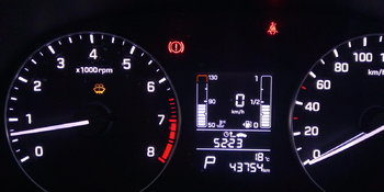

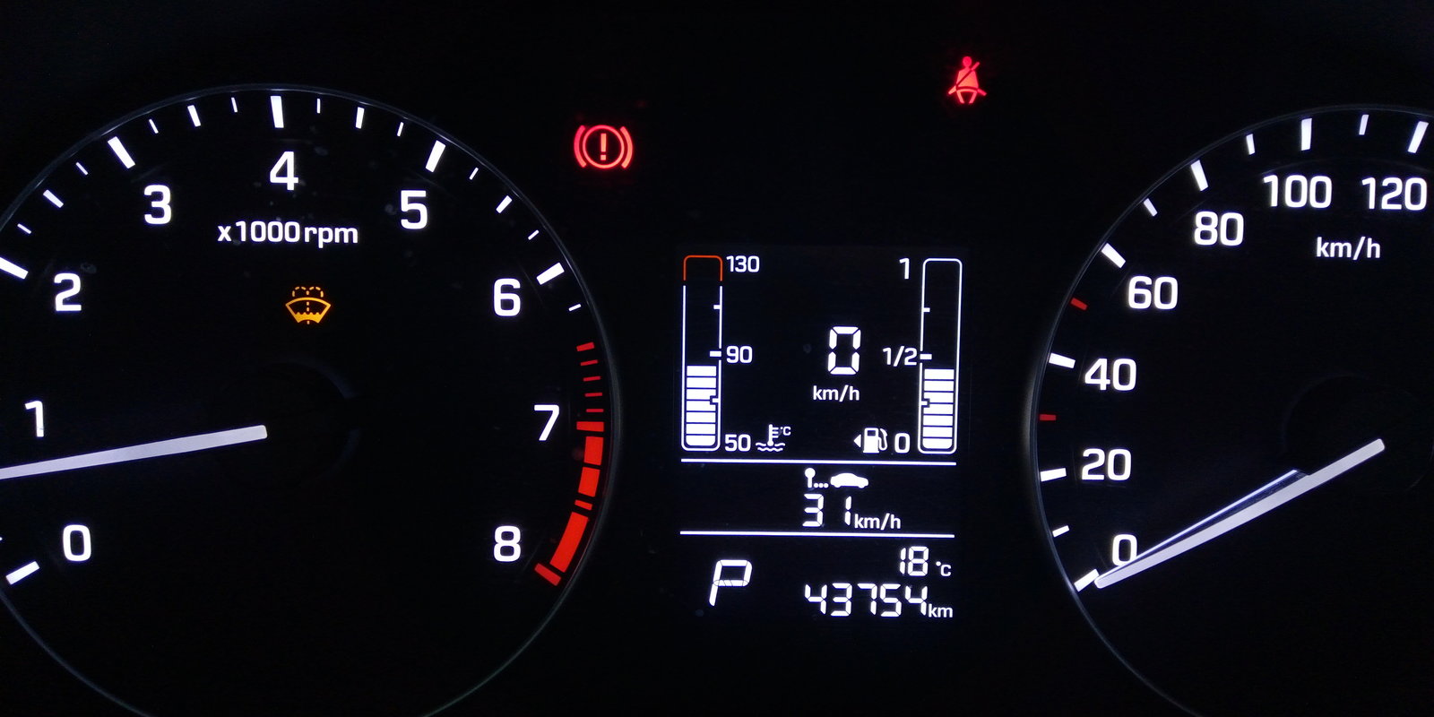

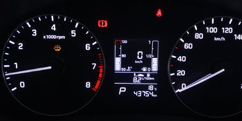

Пара картинок с расходом и скоростью.
IMG_20190528_075900.thumb.jpg.0fc9ee76e7cc866d526b4d4aa649a48d.jpgIMG_20190528_075837.thumb.jpg.f10e78aea3f52db45b1c2f0cec3c8767.jpgIMG_20190528_075850.thumb.jpg.11765048ef593fc89dc214119414c0e4.jpg
23 минуты назад, Евген 48 сказал:
Хорошая средняя для города, и расход отличный
У меня пока выше 26 не получалось, даже с учетом трассы 120-150 по выходным :wacko:
AndreyKo нее, это где то 70% города, чистый город около 25-27
