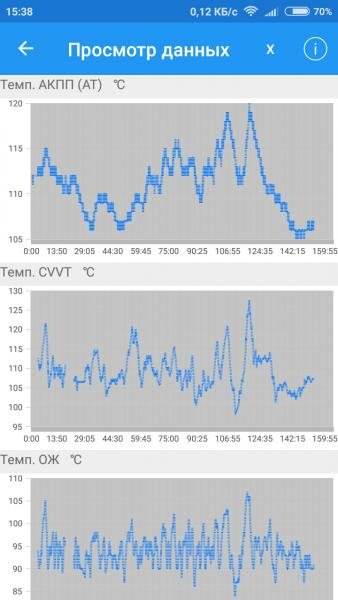

Такое же авто как и у меня, один в один, пробег под 30000км., человек ехал по серпантину (скрин), попросил его сделать скрины с логами в "моих" условиях (город, трасса 90-100 и трасса 150-160), т.к. на серпантине какая то совсем уж Ж с двумя П:pardon:
Совсем что-то страшное, а что за масло? Сетка и защита стоят?
2 часа назад, Евген 48 сказал:

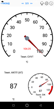

Ехал по трассе мало где-то 95 а АТФ 90 или 95 где-то
У нас сейчас днём в тени +32, максимум что смог нагреть город/пригород/трасса
п.с. коробка очень долго прогревается, за 30км так и не прогрелась.
47 минут назад, kroshka4aplin сказал:
Для серпантина в жару нормально. И больше бывает. Нагрузки максимальные, а эффективность системы охлаждения существенно падает. На турбомоторах с непосредственным впоыском картина еще более показательная.
Заметили Тож доходила до 107С. Т.е. и масло угревалось, я не про расчетную cvvt.
PS Какое масло залито тоже интересно.
Изменено пользователем elvis
1 час назад, Sanyi сказал:
Так это твои логи?
