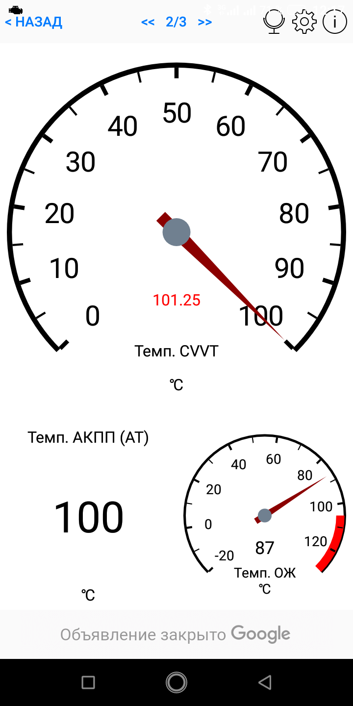

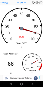

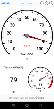

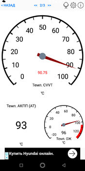

Приехал мой елм327, скрины позже выложу.
Итак, что получилось, три скрина, максимальные температуры в трёх моих условиях, сегодня тепло 24-27гр., но пока без кондея.
1. Город (небольшие пробки от светофора к светофору, скрин делал в пробке, поэтому темп. ОЖ высокая).
2. Пригород (деревня 10км. от города, скорость от 40 до 70км/ч, без пробок, возможно в таком режиме акпп прогреется через 50-60км, а может и нет:pardon:).
3. Трасса (выложил один скрин, где температура максимальная, шёл 160км/ч, при 90-120км/ч температура конечно же меньше).

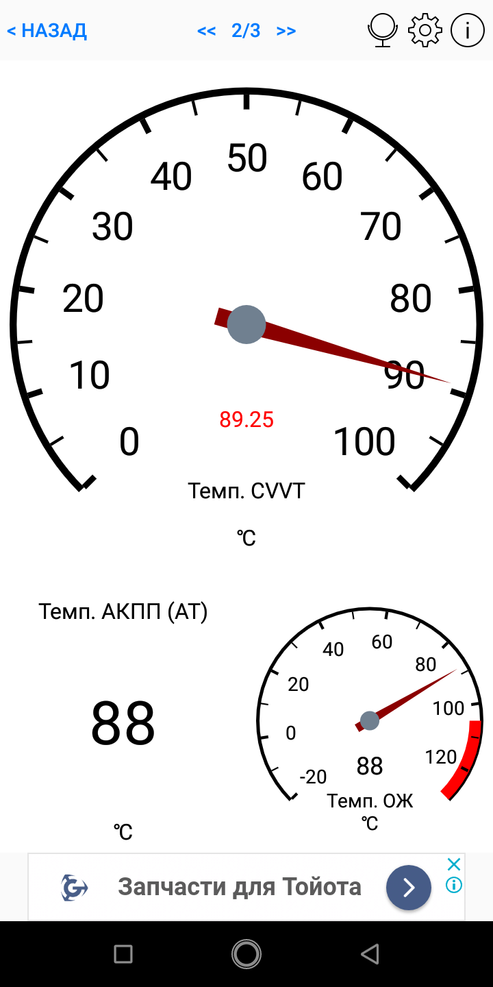

Вот трасса при 110км/ч
