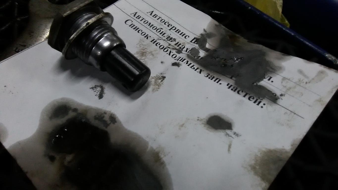

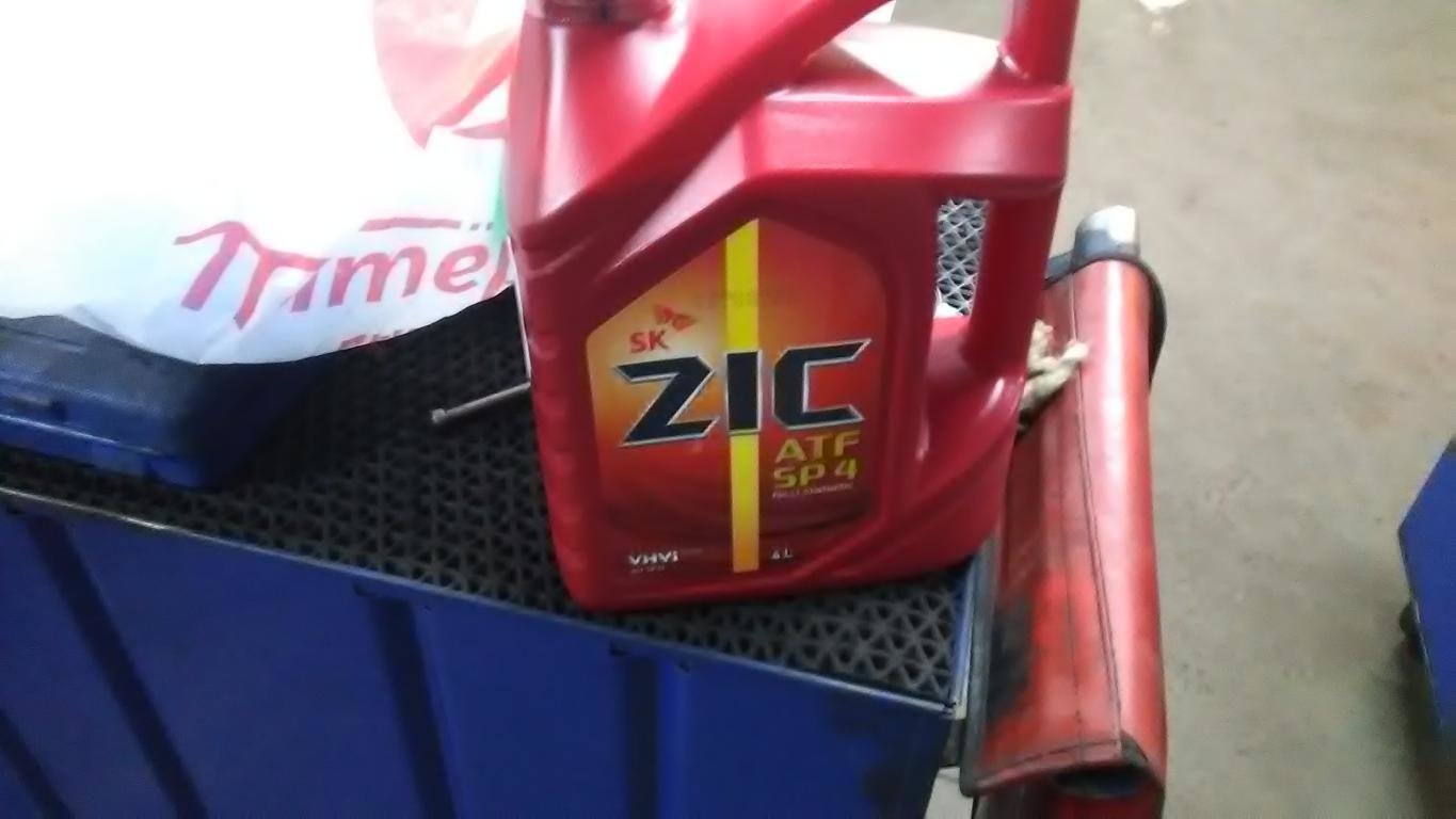

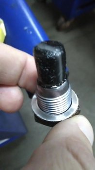

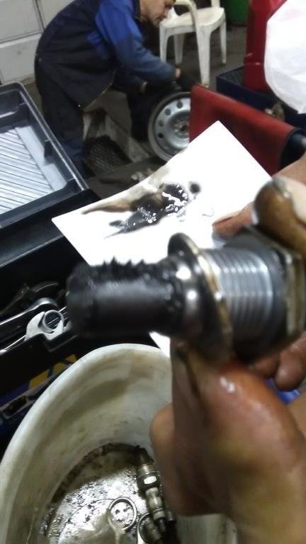

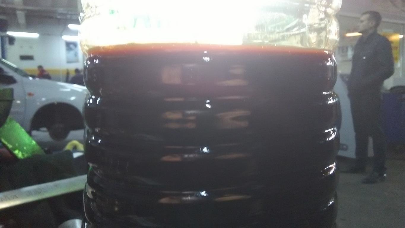

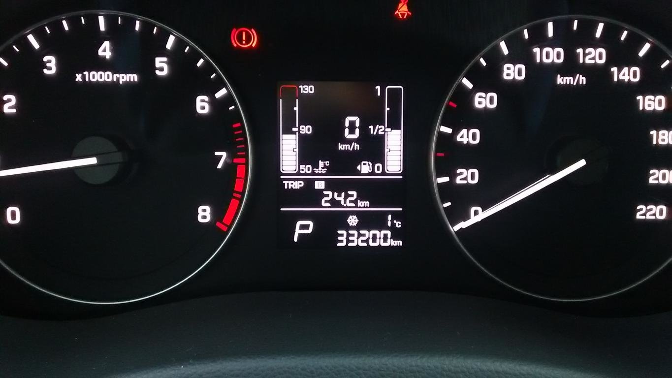

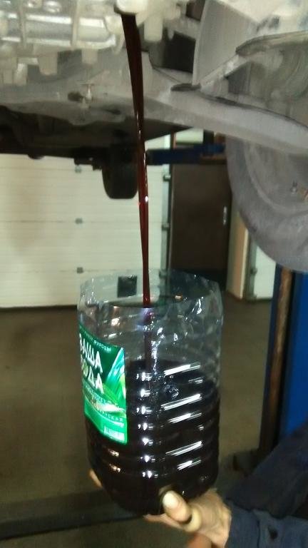

Поменял заводскую жидкость в АКПП, частично (слив, залив), слилось 3,8л., залили столько же, пробег 33200км, около 770м/ч.
п.с. по мануалу общий объём заливки 7,3л.
Сегодня, на пробеге 43000км., проделал такую же "операцию", масло на вид чистое, на сливной пробке никаких ершей не наблюдал.
п.с. ну и поправлюсь, общий заливной объём 6,7л., а не 7,3л. как писал ранее.
Евген 48 , теперь чище, чем на фото? В этот раз лучше?
А то на фото уж больно стрёмно старая АТФка выглядит.
Изменено пользователем konung
1 час назад, konung сказал:
Да, несомненно чище.
А на фото заводская заливка, в этот раз не фоткал.
Да-да, по контексту понятно - на фото старая.
