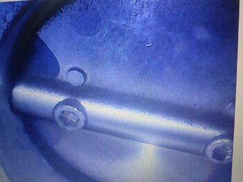

Добрался эндоскопом до ДЗ, пробег 98т.км. Фоткал с компа.
18 минут назад, Евген 48 сказал:

Евген 48 с этой стороны ДЗ ничего интересного не будет. Самый смак ЗА ней
8 часов назад, alex323 сказал:
Да, знаю.
Евген 48 грязновато
Сзади и больше будет. Можно и помыть
