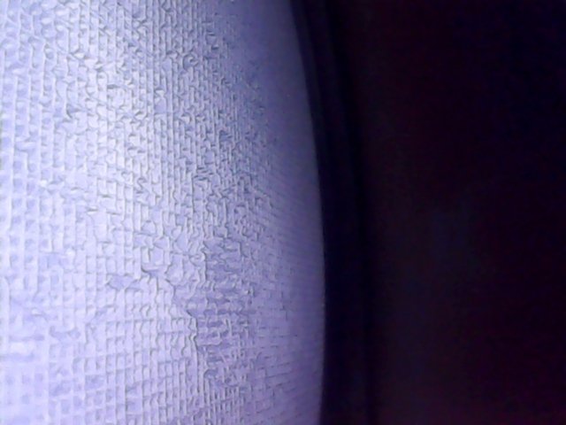

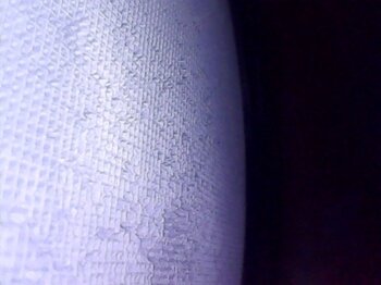

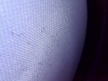

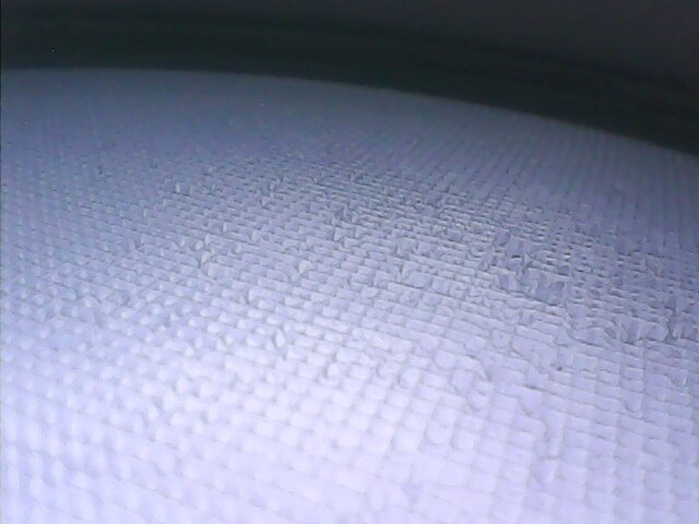

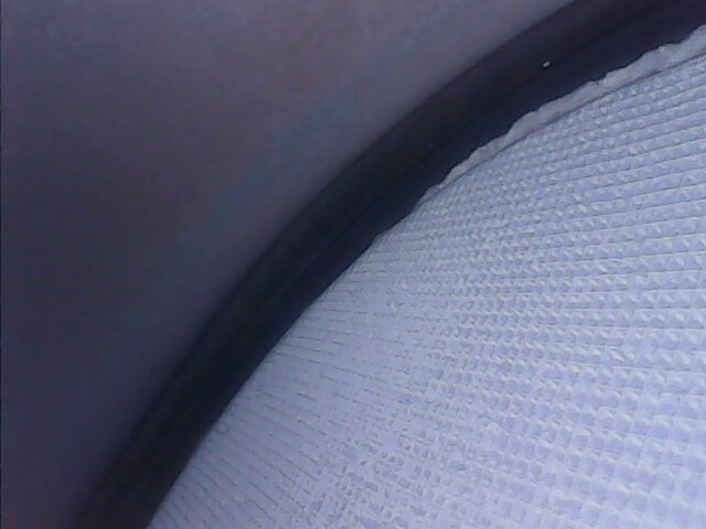

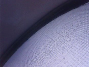

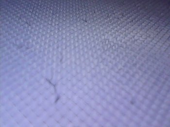

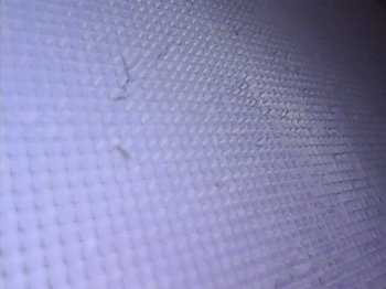

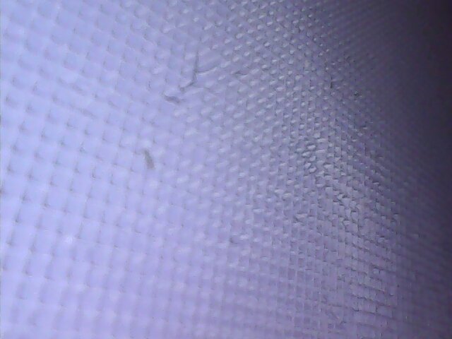

27.06.2020 в 18:28, Евген 48 сказал:
Пробег 73800км, эндоскопия каталика, качество фоток не очень, но смысл понятен, не вижу повода для удаления.
IMG20200627145915.thumb.jpg.1357dde25ba3584a1fd848908f0bcb5f.jpgIMG20200627164228.thumb.jpg.d7f0552cccea66e5044fc4c804135d80.jpg
IMG20200627152905.thumb.jpg.bdc5263c3adcfce3d4db911ce461e917.jpgIMG20200627152209.thumb.jpg.efd7e16ddb5fd14f916b88b6edb5c16d.jpg

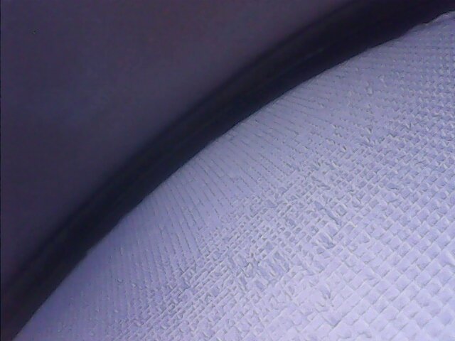

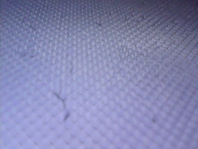

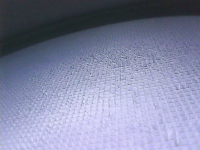

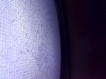

Пробег 98500км., он всё таки из риса?!:sarcastic:
Отдельное спасибо @Дед Юрьевич за хлопоты:drinks:
Snapshot000001.thumb.jpg.c062faf2b3b766edb61cd218194707cb.jpgSnapshot000002.thumb.jpg.f3532442bfdf2480f956b86660862811.jpg
Snapshot000004.thumb.jpg.a0730856e6b01d19c64465f0a21468d7.jpgSnapshot000005.thumb.jpg.2622a4d1211bf5b6d882a1fbb30a963a.jpg
Snapshot000006.thumb.jpg.c595e4125bb630963ccfd15acabeeb7a.jpgSnapshot000007.thumb.jpg.11d22efeea8beb3f60d211bfa82dda60.jpg
Норм для такого пробега, даже гуд

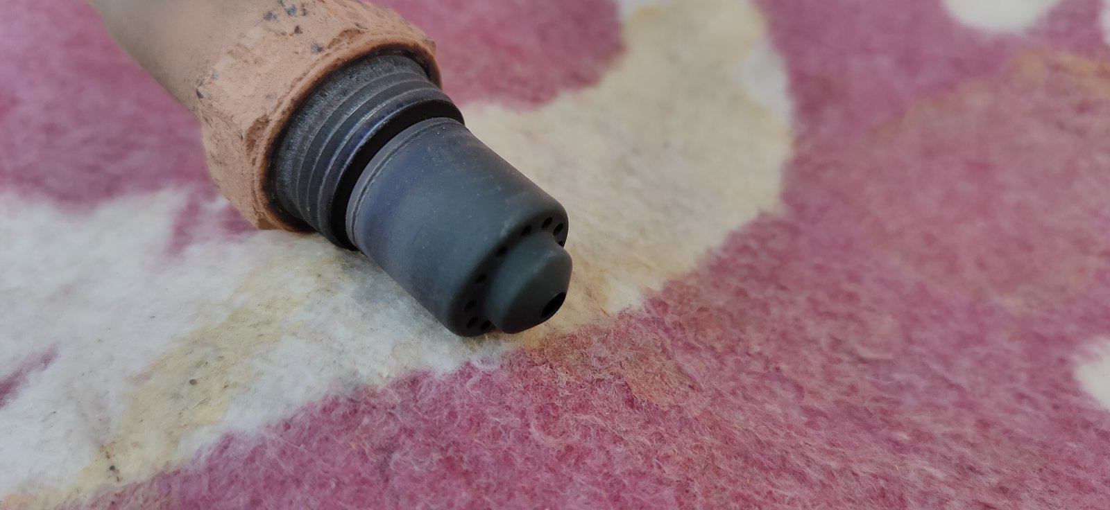

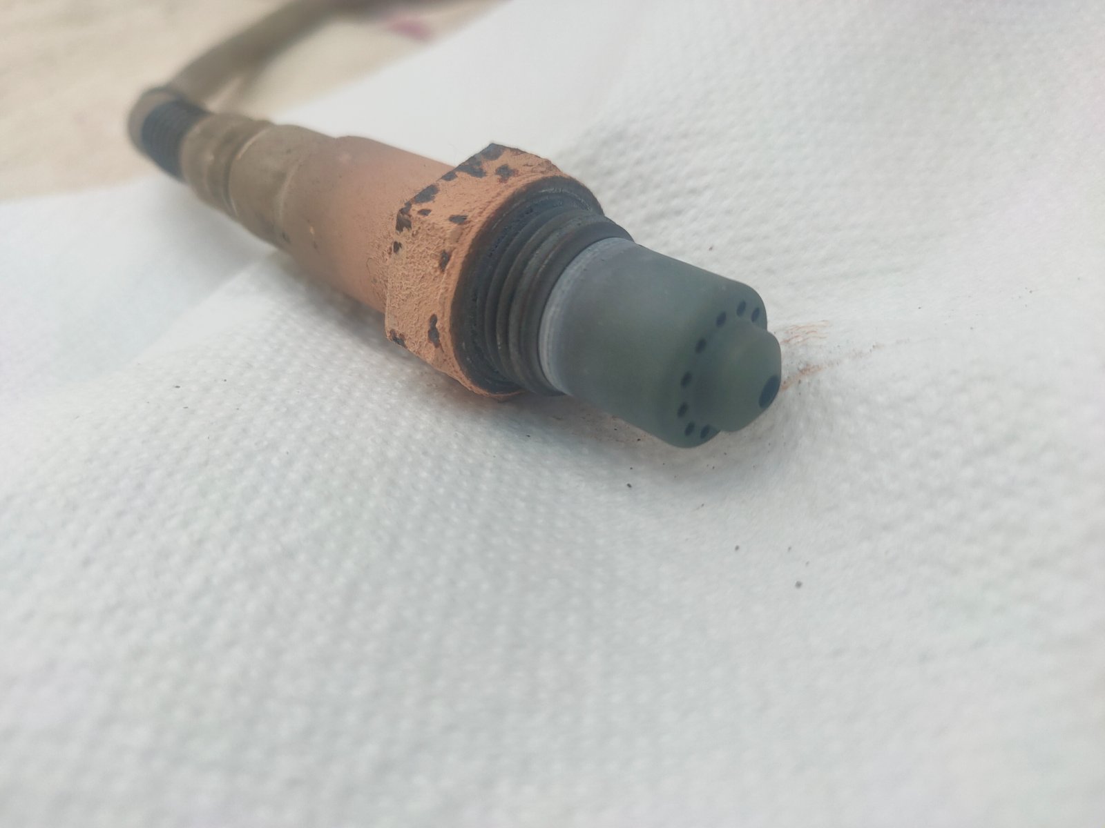

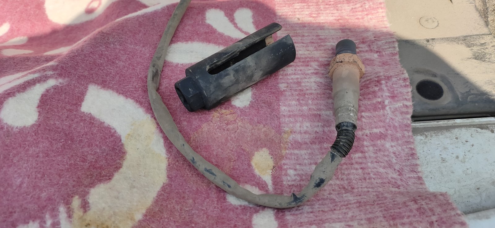

Забыл лямбду.
